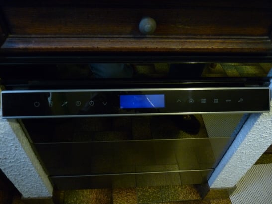

l'affichage de mon four scholtes n'affiche plus rien.
(pas pratique pour lire l'heure,afficher la température,le temps de cuisson etc....)
Les autres fonctions ont l'air de marcher en aveugle.
Merci et bonne soirée

Il faut jeter un oeil sur le module d'affichage en premier lieu, vérifier sa connectique notamment.

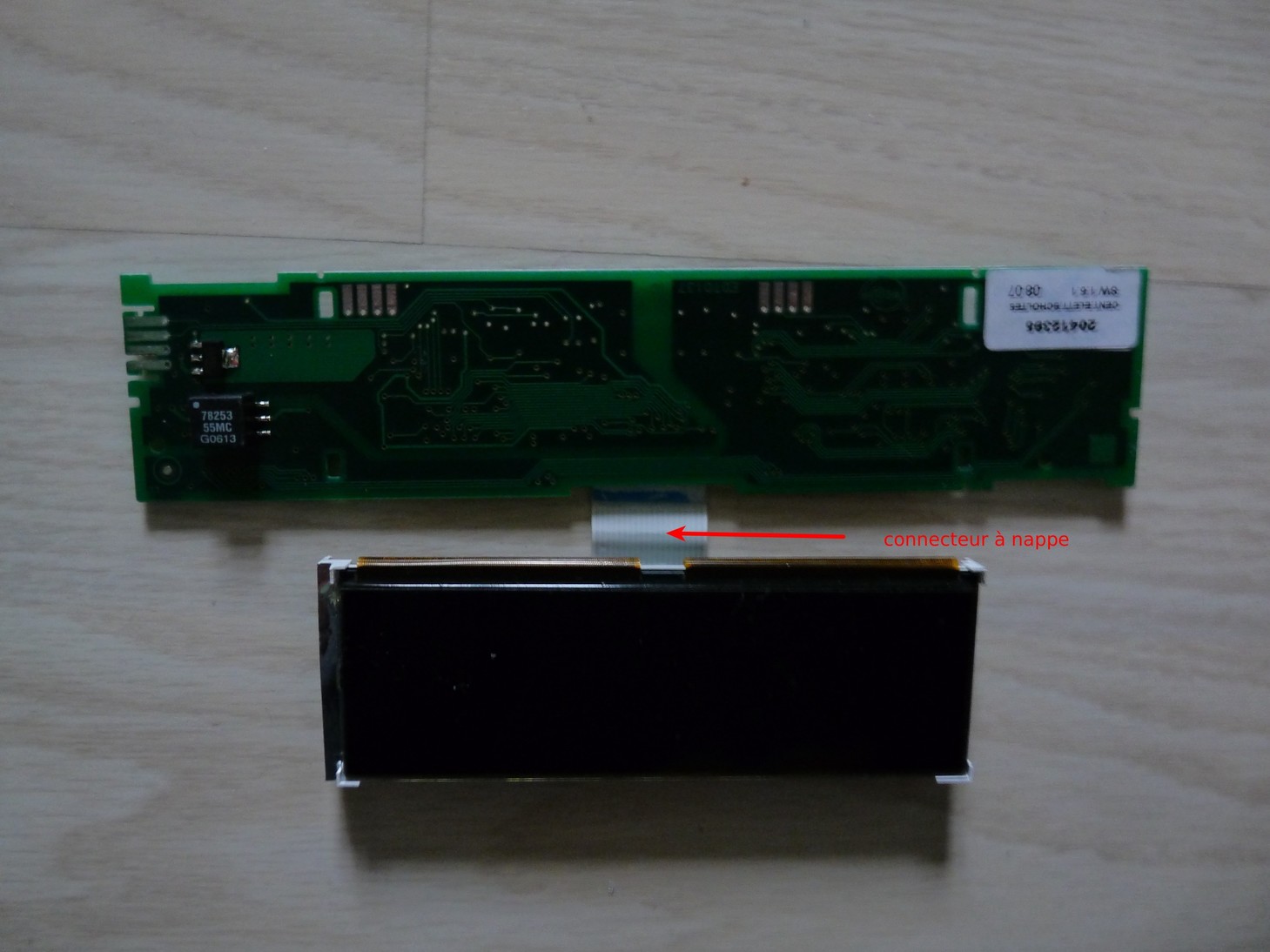

j'ai démonté la réglette de cde,débranché le connecteur,sorti les circuits imprimés.
J'ai ensuite séparé la carte de l'afficheur(à cristaux liquides)de l'autre carte et j'ai constaté qu'une piste du connecteur à nappe réunissant ces deux circuits étais coupée (cela avait charbonné).Lorsque j'ai sorti la réglette de son logement,il y avait du gras dans le bas du support et le connecteur à nappe y était en contact.La panne est peut être due à cette présence de corps gras ?
Je pense que ce connecteur à nappe n'est pas réparable et si c'est le cas,peut on ne changer que l'afficheur à cristaux liquides ?

Le module est certainement livré au complet par le fabricant. Faites une demande à notre partenaire en pièces détachées, vous serez fixé.
