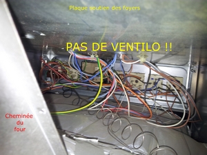

Le four s'éteint aprés au bout de 20 mn.
plus rien ne fonctionne
Puis se remet en route 15 mn aprés.
à ce moment l'horloge indique 12.00 et on peut redémarrer
mais même scénario : Arrêt après 20 mn
15 mn d'attente, l'horloge indique 12.00
et rebelotte
Avez-vous une idée de ce qui se passe ?
Merci de vos conseils

La ventilation de l'appareil est bien effective ?

L'air doit sortir par l'avant.
le 21/11/2014 à 15:33
aucun courant d'air perceptible
que ce soit à la base ou sur les côtés de l'appareil
le 21/11/2014 à 16:09
Vérifiez donc le ventilateur tangentiel de refroidissement en ce cas.
le 21/11/2014 à 16:15
d'accord
comment l'atteindre ?
le 21/11/2014 à 16:17
Retirez le four, et sa tôle supérieure, le ventilateur est dessous.

Même principe, le ventilateur est présent sous la table d'âtre.
le 22/11/2014 à 12:06
Vous voulez dire sous la sole ?
ou sur l'arrière de la cuisinière ?

le 25/11/2014 à 16:30
Pour Info : Mon amie a mis cette cuisinière à la poubelle suite à l'impossibilité de dépanner car vos conseils de donnent pas de résultats
voir Photo
