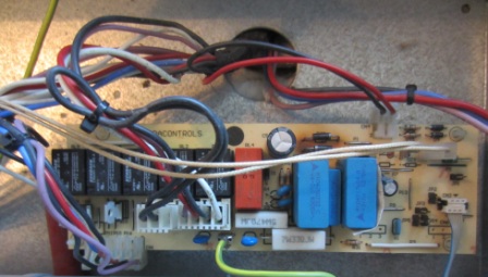

Suite à une surchauffe au cours d'une pyrolyse, la carte de puissance de ma cuisinière faiblit jour après jour : arrêt de mon ventilateur tangentiel puis démarrage aléatoire du ventilateur de chaleur tournante et maintenant les 2 foyers de gauche de la table vitro qui ne s'allument plus....
Je souhaiterais savoir si sur ce modèle un simple changement de la carte de puissance suffirait ??

Il y a eu surchauffe car le tangentiel ne fonctionnait déjà plus, il y a bien le "clic" du déclenchement mais le courant n'arrive pas dessus.
J'ai lu que suivant les machines il fallait aussi changer la carte électronique voire plus d’où ma question.

Le problème du tangentiel n'est pas récent, je n'y avait pas prêté attention jusqu'au jour ou lors d'une pyrolyse le four s'est mis en sécurité code E18.
le 05/11/2014 à 11:38
Ci-joint une photo de la carte de puissance qui semble n'avoir pas résisté aux fortes températures de la pyrolyse....
le 05/11/2014 à 13:02
Il faudra donc remplacer le ventilateur, sinon le défaut recommencera sur le nouveau module.
le 05/11/2014 à 16:49
Que voulez vous dire, le tangentiel marche parfaitement, je l'ai branché sur secteur en direct.
Pourquoi le remplacer aussi ?
Est ce qu'une nouvelle carte de puissance programmée suffirait ?

A mon sens c'est la carte qui ne fonctionnait déjà pas bien et qui a entrainé la surchauffe.
La carte n'envoie plus le courant sur le tangentiel qui de ce fait ne démarre pas.
Il y a bien le "clic" de déclenchement mais rien ne se passe.
C'est pourquoi je ne comprends pas pourquoi changer le tangentiel aussi.....
Quoiqu'il en soit, qu'en est il pour le remplacement de la carte en elle même ??

Pour info, après vérification du bornier, les plaques vitro refonctionnent correctement.
le 06/11/2014 à 14:33
En ce cas remplacer la carte seule.
