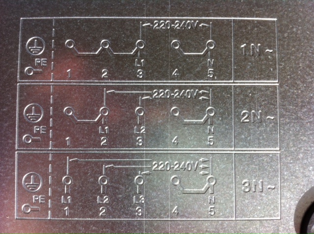

Je viens d'acheter une plaque de cuisson Viva que je dois brancher. L'appareil comporte 5 ports numérotés de 1 à 5. Le cable arrivant du compteur comporte 5 fils : la Terre, 2 fils noirs (les phases?), 1 fil bleu (neutre?), 1 fil marron (neutre?). J'ai repéré où brancher la Terre mais comment puis-je brancher les 4 autres fils aux 5 ports (cf schéma)?
Merci pour votre réponse!
![](/images/images_forum/tout_electromenager_cuisson_4086.jpg)

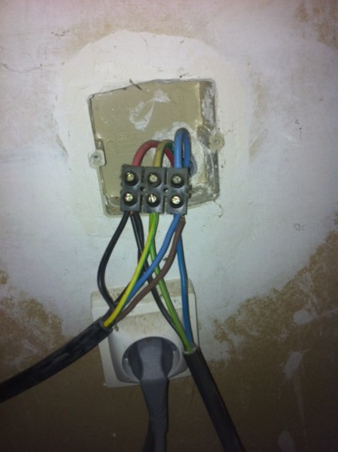

Faites nous une photo du raccordement du câble en sortie de mur.
le 01/11/2014 à 09:38
Voici la photo. 2 appareils sont branchés sur cette arrivée : à droite l'arrivée du câble four cuisine ; à gauche l'arrivée du câble de ma plaque de cuisson actuelle (si ce n'est pas assez visible : les 2 noirs sur le port gauche, la Terre au centre, le marron et le bleu sur le port droit).
Je vais garder ce branchement. Ma question reste la même, comment effectuer le branchement côté plaque?

Ok, donc les deux noirs sur 1,2,et 3, pontés ensembles.
Bleu et marron sur 4 et 5, pontés ensembles.

Désolé de revenir vers vous mais, ne sachant si vous alliez me répondre j'avais posté la même demande sur un autre forum. La réponse obtenue est différente de la votre:
"le bleu sur les 2 bornes déjà pontées 4 / 5
le noir sur L 1
le marron sur L 2
le 2° noir sur L 3"
pouvez-vous m'éclairer?
Merci beaucoup
le 03/11/2014 à 11:32
Non, vous êtes en 230 V monophasé, c'est donc notre raccordement qu'il faut considérer.

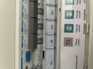

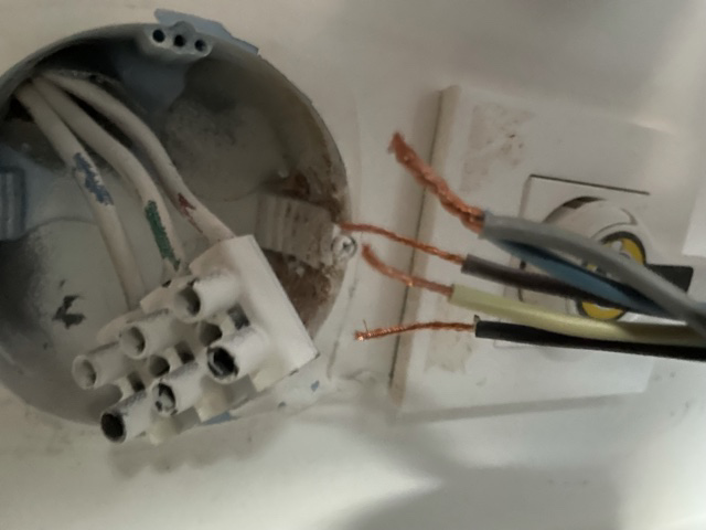

bonjour, je me raccroche a ce sujet, comment faire le raccordement ci dessous svp ?
Table De Cuisson Induction 4 Foyers Commandes Tactiles 7400w - Cj2d46tkt
je ne sais absolument pas si je suis aux normes…

le 27/11/2021 à 16:25
et le tableau :
![](/images/images_forum/tout_electromenager_cuisson_8662.jpg)
