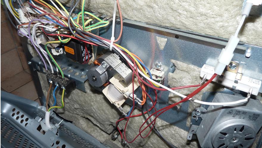

Voici une photo
J'hésite entre le bloc noir à gauche sur la carte électronique et le rectangle blanc à droite
le 01/11/2014 à 10:25
Le bloc blanc à droite est un résistance chutrice, pour la variation de la vitesse de ventilation.
Le bloc noir est le transformateur d'alimentation de la carte électronique.
les clics entendus sont sans doute ceux pour l'alimentation des résistance. Voyez l'état de la carte électronique, au niveau soudures notamment.

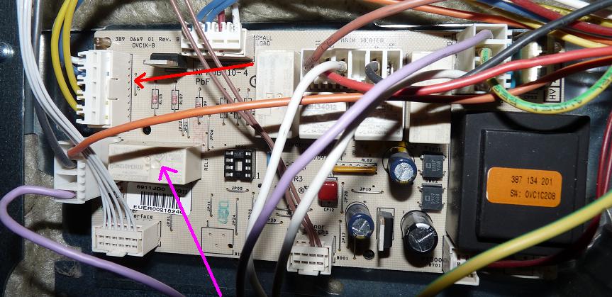

Bon j'ai sorti un peu plus le four de son encastrement pour y voir plus clair
J'ai identifié la pièce qui " clic " quand je mets en route le four c'est celle désignée par la flêche rose
On voit même de temps en temps mais pas à chaque fois un petit arc électrique à l'intérieur de cette pièce quand on appuie sur le bouton marche arrêt
J'ai repéré aussi autre chose avec mon tournevis testeur c'est que à l'arrêt tous les éléments de la carte sont alimentés ...mais dès que j'appuie sur le bouton marche arrêt il n'y a pas de courant qui passe dans le " fil " signalé par la flêche rouge alors qu'il y en a partout ailleurs...
Est ce que ces deux informations vous éclairent sur la panne éventuelle du four ?
le 02/11/2014 à 17:51
Le carré blanc, c'est le relais.
Et pour le fil, impossible de vous certifier d'après votre mesure.
le 02/11/2014 à 19:17
Ah c'est le relais ...bon ben je me coucherais moins idiot ce soir ^^
Et le fait qu'il fasse un bruit et qu'il y ait un arc électrique dedans c'est normal ou pas ?
J'ai l'impression qu'il y a deux autres relais sur la carte et ceux là sont muets eux ;)
J'espère qu'on peut changer que le relais qui est " bruyant " et que je ne serais pas obligé de changer la carte car ce n'est pas donné une carte puissance...
le 03/11/2014 à 11:25
L'arc électrique indique qu'il alimente un résistance. Il y en a deux autres en effet.
