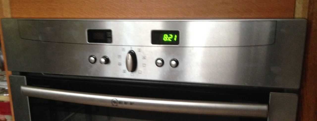

J'ai un problème avec un four NEFF et le bouton de réglage de température. la four est un NEFF B4360N0FN-B.
Lorsque je tourne celui ci la température de change pas... alors que je sens bien les petits crans à l'intéreiur.
Pensez vous que ce soit simplement le bouton ou l'électronique derriere?
Ce matin le bouton fonctionne à nouveau alors qu'hier pas moyen de le faire fonctionner.

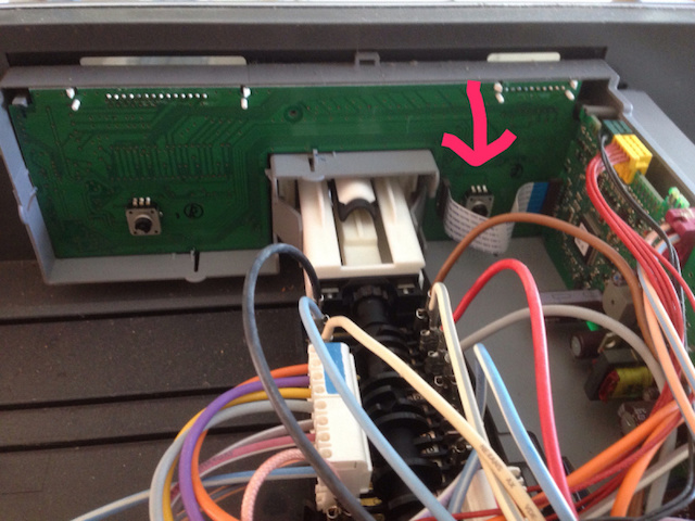

Bonjour, j'ai eu exactement le même problème et j'ai changé ce sélecteur rotatif ou plus exactement Encodeur rotatif mécanique, Incrémental, 24 impulsions par tour, axe de 6 mm, Traversant. Il permet de regler l'horloge à droite et la temperature pour celui de gauche.J'ai trouvé cette référence parfaitement identique à l'original au niveau visuel et taille sur fr.rs-online.com à 1 euro. J'ai démonté le capot supérieur métallique du four puis nommées au crayon à papier les vis Noires et Blanches car au bout de 3 semaines on ne se rappelle plus qui est qui, puis détaché la nappe plate que l'on voit sur une des 2 photos (en tirant dessus elle se sort coté panneau commande four, prenez une pince à épiler si vous avez rien) qui réunit les deux cartes et dévisser la carte panneau de commande coté façade four . Se procurer une Pompe à dessouder et un fer à souder pour enlever ce composant et 5 soudures pour remettre le nouveau et ça remarche NICKEL ! Juste pour info j'ai trouvé le même modele mais sur ce nouveau modèle les crans n'ont pas le même nombre par tour que l'original ( 24 petits crans sur 1 tour sur l'original neff avec des crans secs et francs au toucher rotatif) celui que j'ai acheté est donné pour autant mais n'a que 12 positions un peu plus mou à la sensation en réalité donc petite différence mais cela fait le même boulot. Bref pour 1 euro j'ai évité 170 euros de carte et moins de déchets.

Un bon deterrage car j''ai trouvé la réf de cet encodeur, il s'agit de :
Encoders Insulated shaft Encoder /12mm Size Insulated Shaft Type EC12E Series / Part number EC12E2440301
Le voici sur le site du fabriquant Alps Alpine : EC12E2440301
Je viens de le commander sur Aliexpress à 10eur les 5. On verra ce que ça donne.
