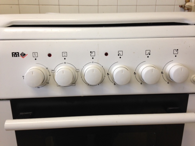

Mon four FAR ne se met plus en marche et est quasi neuf.
Habituellement la lumière rouge en haut à gauche s'allume sur le panneau de commande lorsque l'on choisit la position du four.
Je joins la photo du panneau de commande ainsi que la référence.

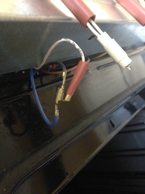

J'ai trouver en démontant une sorte de résistance à l'arrière du four, est-ce une piste ?

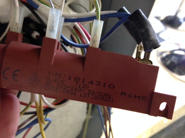

Ci-dessous la phot de ce qui me semble être une résistance' comment cela se teste ?
le 05/03/2014 à 10:56
Non, il s'agit de l'allumeur pour les étincelles à chaque foyer, rien à voir avec le four.
