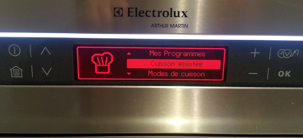

Mon problème est un peu différent car mon four (multifonction pyrolyse Electrolux AOC68441X)fonctionne très bien, sauf que.....après un certain temps de chauffe, l'afficheur électronique qui indique les différents choix, température,tous les programmes etc.....devient complètement illisible (semble s'effacer) et il devient impossible de modifier quoi que ce soit dans la programmation si le besoin s'en fait sentir.
Il semblerait que cette partie visible (écran comme sur la photo)se charge d'humidité pendant la cuisson et devient illisible.....puis au fur et à mesure que le four refroidi, l’écran redevient lisible.
Comment avoir accès à cette partie pour un éventuel nettoyage/séchage ou vérification d'etancheite si c’était le cas.

j'ai sorti mon four ce matin pour faire l'inspection.En réalité il semblerait que ce soit une carte qui commence à flancher, car au lieu d'une étanchéité il faut effectivement de la ventilation.J'ai retiré une tôle sur le dessus et il me semble que l'affichage reste légèrement plus longtemps lisible.
Un truc bizarre tout de même:quand l'affichage est pratiquement illisible si j'eteinds completement le four et le rallume de suite le menu déroulant est affiché correctement lisible, et dès qu'il passe en mode réglage température et temps, l'affichage devient illisible.....c'est ce qui me fait penser (à tord peut-être)à une carte défaillante.

la solution.....carte à changer.
Depuis le temps je ne me souviens plus du prix.
Manip très simple à faire pour le démontage de la carte.
C'est la seule solution car c'est un composant qui faibli et sera mort dans quelque temps.

Je relance ce sujet. Beaucoup sont dans le même cas. Écran illisible même avec le four froid. En fait, le fond noir sur la photo en début de post est rouge. Donc écriture rouge sur fond rouge, vous imaginez la galère.
Si quelqu'un a les compétences techniques pour nous aider à identifier le ou les composants défaillants, cela aiderait de nombreuses personnes. Surtout que le four marché nickel.

la carte ou module en question porte la reference 8996619282040 (pour four AOC 68441X ou EOC68441X)
c'est facile à changer lorsque le panneau supérieur du four est sorti; Là le seul problème est que ce panneau est collé. Il faut donc le décoller, changer le composant en défaut en ensuite il faudra recoller le panneau avec de la colle qui tient à 200°

J'ai cherché cette pièce maintenant introuvable mais j'ai amélioré la lisibilité de l'affichage en mettant les contraste et luminosité au maximum.
