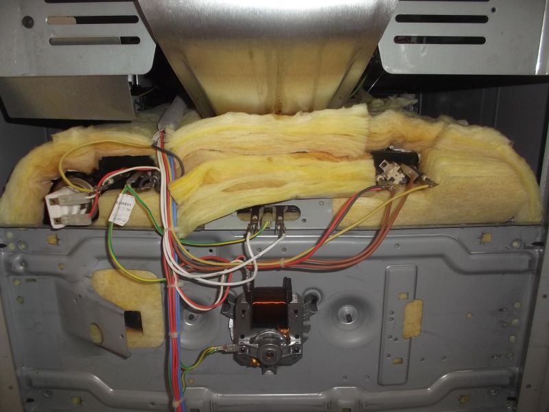

j'ai un probleme avec mon four electrique indesit kn6c61ax fr au bout de 5 minutes de chauffe il s'éteint et se met en securite il faut attendre qu'il refroidisse pour qu'il refonctionne.
Thermostat de securite, klixon ou sonde de temperatures.

merci pour vos réponses cependant je n'arrive pas a situer le thermostat à l'arrière du four lorsque j'ai démonté la face avant j'ai vu que la sonde de température était relié par un fil gris au thermostat de temperature en face avant et comment verifier la valeur de la sonde a quels endroits faut il se brancher.
le 22/02/2014 à 16:12

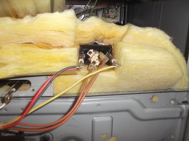

voici 2 photos une de l'arriere du four la deuxieme je suppose que c'est le thermostat a tester dont me parlait le_normand.
tenez moi au courant merci
le 22/02/2014 à 16:22
deuxieme photo je pense que c'est le fameux thermostat a tester

la sonde a l'air ok j'ai testé avec la sonde a l'exterieur le four s'arrete quand meme peut il s'agir du thermostat de securite et si oui ou se situe t'il est ce que c'est ce que c'est ce qu'on voit sur la deuxieme photo ?
le 24/02/2014 à 22:07
J'avais lu sur un post quelqu'un qu'y avait isolé le thermostat de securité et j'ai fais la meme chose je vais essayer de changer cette pièce par contre quel est le risque d'utiliser le four avec le thermostat de securite qui ne joue pas son role étant donné que le thermostat situé en face avant régule la température.
