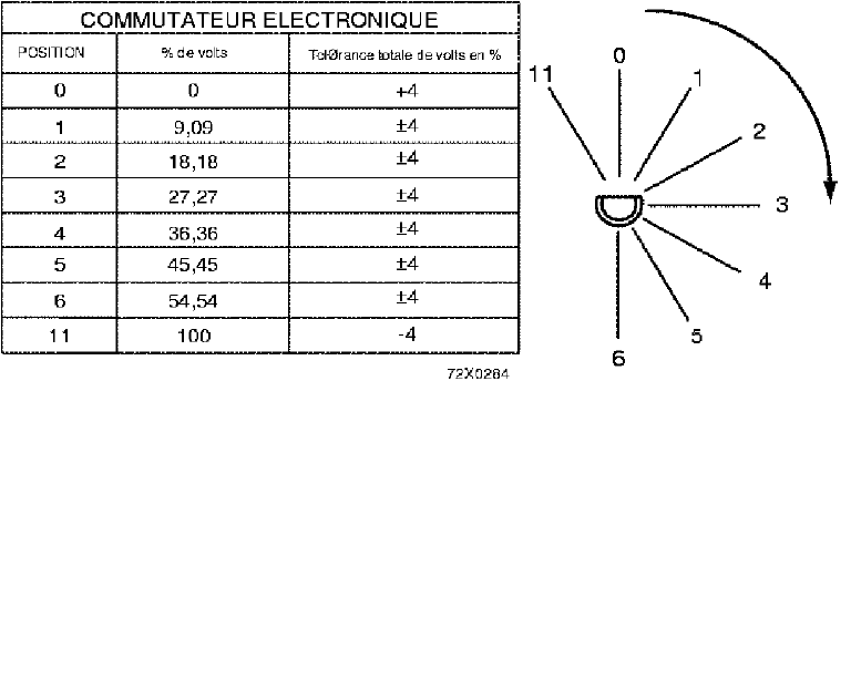

j'ai un Four Brandt PF 664BF1,il ni a plus rien qui fonctionne , plus d'affichage ni aucune possibilité de commutation ni programmation,il y a du courant jusque sur les cosses de la platine de puissance,230v
j'aimerais avoir un avis sur la possibilité que la panne puisse venir de la platine de commande'en façade' ou bien si mon pronostique de panne de la platine de puissance est plus judicieuse.
merci pour votre aide.

Modèle précis de l'appareil.
le 02/01/2014 à 23:42
l'alimentation de la platine arrive directement du filtre anti parasite.
si la platine est alimentée en 230v, il faut remplacer celle ci.
ref platine 72x1369
le 05/01/2014 à 09:10
merci pour votre explication,
je vais commander une platine et refaire mes petits fours....
Mais dommage qu'il faille remplacer toute une platine alors que cela ne doit être qu'un petit élément qui ne fonctionne plus.
