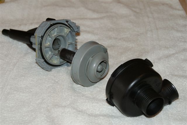

pour ma part j'en etait a la pompe que j'ai sortie je n'ai pas pu l'ouvrir au niveau de la turbine par contre la turbine a du jeu latéralement normale ? ou manque t'il une bague ou un roulement et j'ai l'impression que suivant la position ou elle s'arète elle ne repart pas elle coince
votre avis

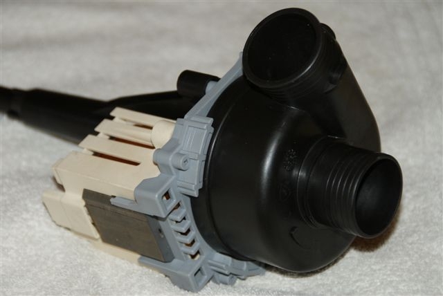

le 10/12/2013 à 11:16
Une photo de la pompe svp ?
le 10/12/2013 à 19:49
1 vue de la pompe complete
1 vue de la pompe comme je l'ai demonter
apres remontage toujour les memes problemes de blocage par moment
j'en commande une neuve?
le 10/12/2013 à 19:58
deusieme vue de la pompe ASKOLL M96 41014580
demontée
