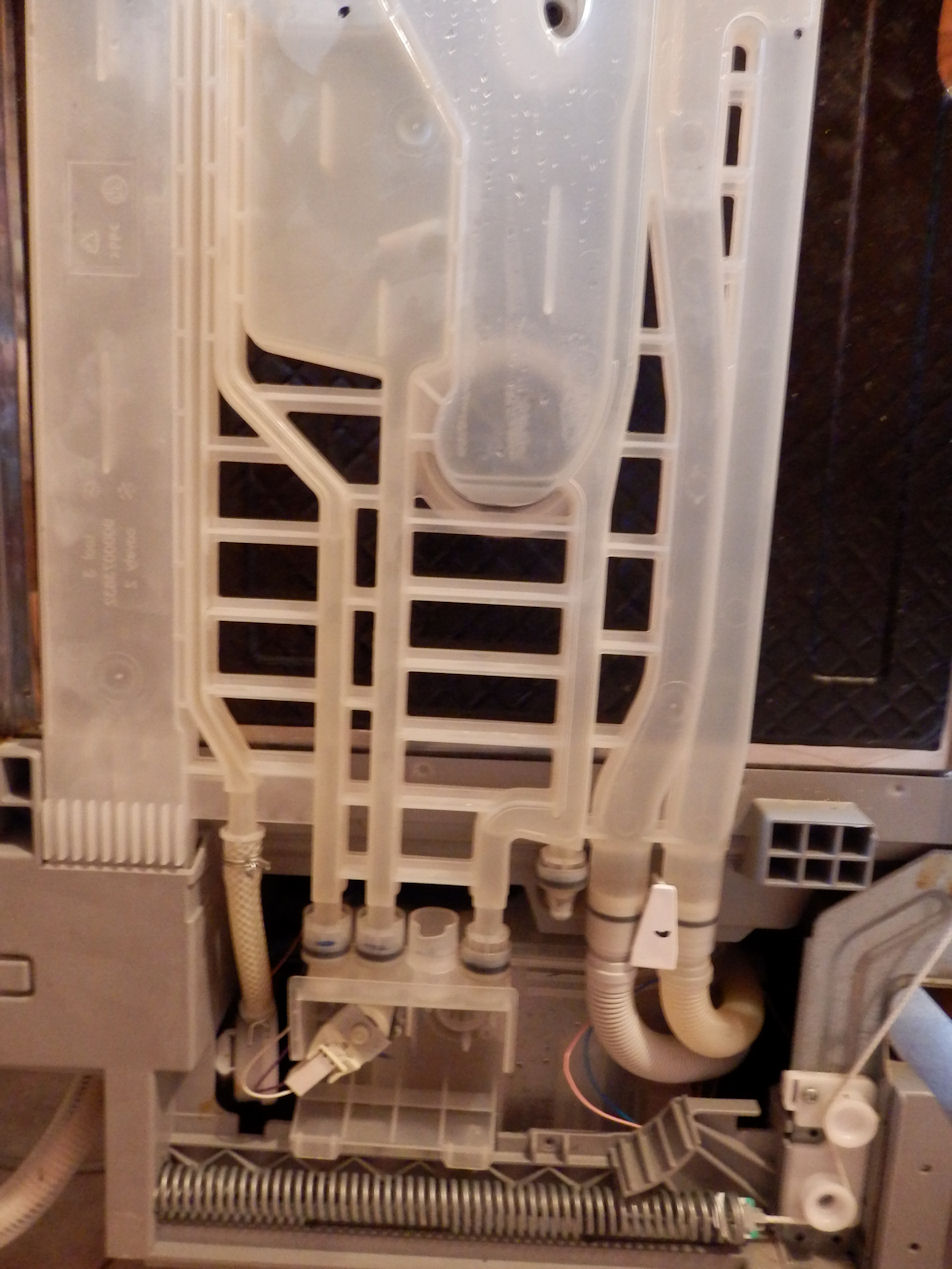

le lave vaisselle se remplit et se vidange en boucle, il ne fait pas son cycle.
Après avoir cherché sur différents post j'ai démonté et nettoyé (plutôt propre)tout ce que j'ai pu sur le circuit d'eau, mais le symptome persiste.
pouvez-vous m'aider SVP ?

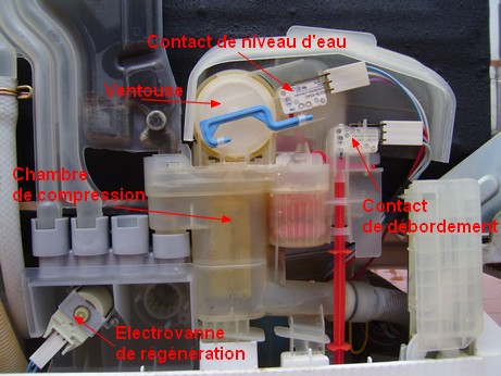

le 09/11/2013 à 15:50
bonjour, j'ai eu le meme probleme et cela venait du switch de la sécurité anti-débordement qui était cramé.
le 09/11/2013 à 16:30
le voici en photo il se trouve derrière le panneau gauche.
le 10/11/2013 à 16:17
je pense aussi au switch ou pressostat
le 11/11/2013 à 17:04
merci pour vos réponses, j'ai toujours le même problème.
Nanard,
je ne trouve pas de pressostat, y en a t-il vraiment sur ce LV ?
Tominsk,
le système de commande anti débordement doit il déclencher la vidange ? si c'est cela alors il fonctionne.

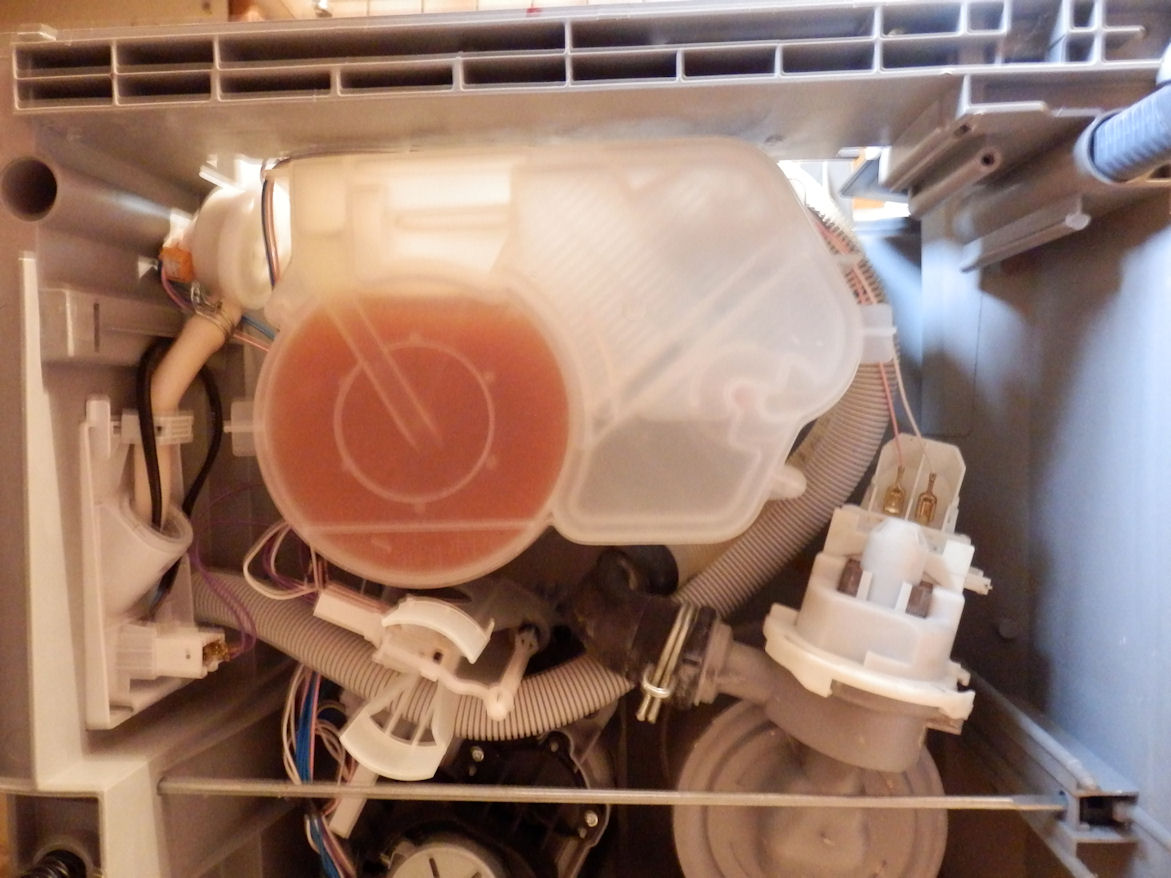

j'essai de vous joindre des photos si vous pensez a autre chose, merci encore pour votre aide.
Thierry
le 11/11/2013 à 17:08
suite
vu de dessous
il ne s'agit pas du même modèle que celui de la photo de Tominsk.

bonsoir, en effet je ne connais pas ce modèle mais il est vrai que le manque de pression peut être un facteur important minimum 1 bar donc à vérifier, je vois sur ta 1ére photo que tu as un débitmètre il faut le vérifier aussi( avec un testeur de continuité et un aimant)cela peut être la cause du voyant allumé.
