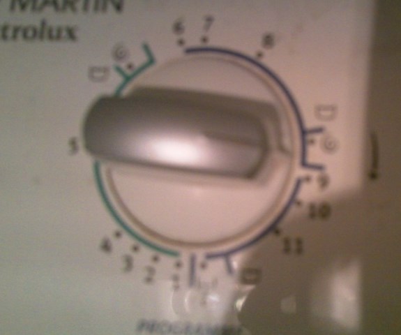

Notre lave linge ARTHUR MARTIN-ELECTROLUX Modèle AW1020T s’arrête systématiquement après l'essorage.
Sur la photo jointe vous pouvez voir où il s’arrête.
Lorsqu'il s'arrête à ce stade on pousse vers le cran suivant et hop le cycle se poursuit.
Quelqu'un pour proposer une piste de recherche ?

Que doit faire la machine après l'essorage?
un sèchage? un autre programme?
Beaucoup de machines s'arrêtent à ce stade car il n'y a plus qu'à sortir le linge.
le 08/11/2013 à 20:41
Effectivement j'avais oublié de préciser que la position finale d'un cycle normal se termine le bouton du programmateur pointant vers le bas.
La machine passe les cycles 9,10,11 et fini sur le petit symbole indiquant un vidage de la cuve. (cuve avec une flèche vers le bas).
En espérant avoir apporté un peu plus de clarté à ma demande.

le 09/11/2013 à 10:49
Il y a un défaut dans l'avance du programmateur
A vous de voir si ce défaut mérite son remplacement

le 09/11/2013 à 14:07
En effet l'avance du programmateur peut être soumise à une action qui ne se fait pas.
Il faudrait savoir ce qui se passe quand vous avancez d'un cran à la main:nouvelle entrée d'eau? autre chose?
Mais il est possible que le défaut vient du programmateur lui-même.Celui-ci peut se changer
mais renseignez-vous sur son prix (pas donné)
le 09/11/2013 à 17:07
Nous avons remarqué que la machine est pleine d'eau lorsque le cycle s'arrête à l'étape indiqué sur la photo.
Est ce un indice pour controler un autre élément ?
Cordialement,
Olivier.
le 09/11/2013 à 17:53
Bonjour,;
La position indiquée est la fin du programme. Le programmateur n'avancera plus automatiquement.
le 09/11/2013 à 18:39
La machine ne se vidange pas.
Voyez donc la pompe de vidange;doc.sur:
