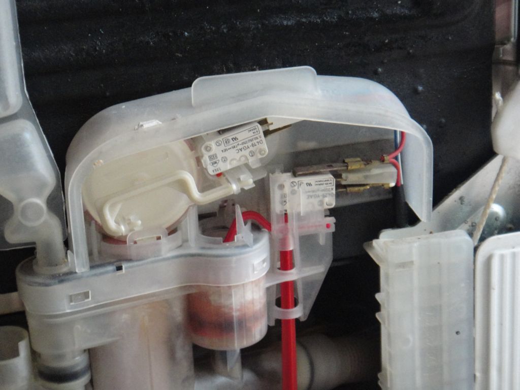

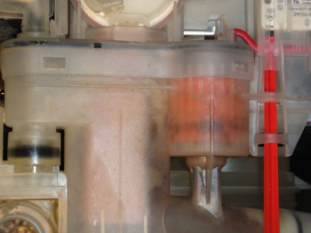

Je voudrais détartrer les éléments suivants qui sont sur la photo : Chambre de compression et chambre de détection de débordement; or le fait de déclipser à l'avant ne suffit pas et l'arrière de ses éléments n'est pas accessible.
Faut il démonter le fond du LV ce qui parait "Galère".
Merci de vos conseils.

Il faudra sans doute démonter le remplisseur, mais pas le fond sur ce modèle.

J'ai un peu progressé j'ai retiré le cache derrière les switches, déconnecté les fils sur ceux ci; ensuite j'ai bien repéré les ergots de verrouillage à l'arrière mais étant peu accessibles je ne vois pas très bien comment agir. Merci à celui d'entre vous qui aurait la solution.

Le remplisseur (ou répartiteur) est accessible et facilement démontable, ce qui n'est pas le cas de l'ensemble "Chambre de compression et Chambre de débordement" aussi j'y ai renoncé. J'ai nettoyé tant bien que mal à l'aide de fil et autres accessoires tout ce que j'ai pu atteindre à partir de l'arrivée du tuyau d'admission dans la cuve; Ensuite bain de vinaigre blanc quelques heures.
L'eau s'écoule bien, le flotteur "flotte" (Il est décoincé.
Entretien terminé avec tout de même ce regret de n'avoir pas pu démonter.
