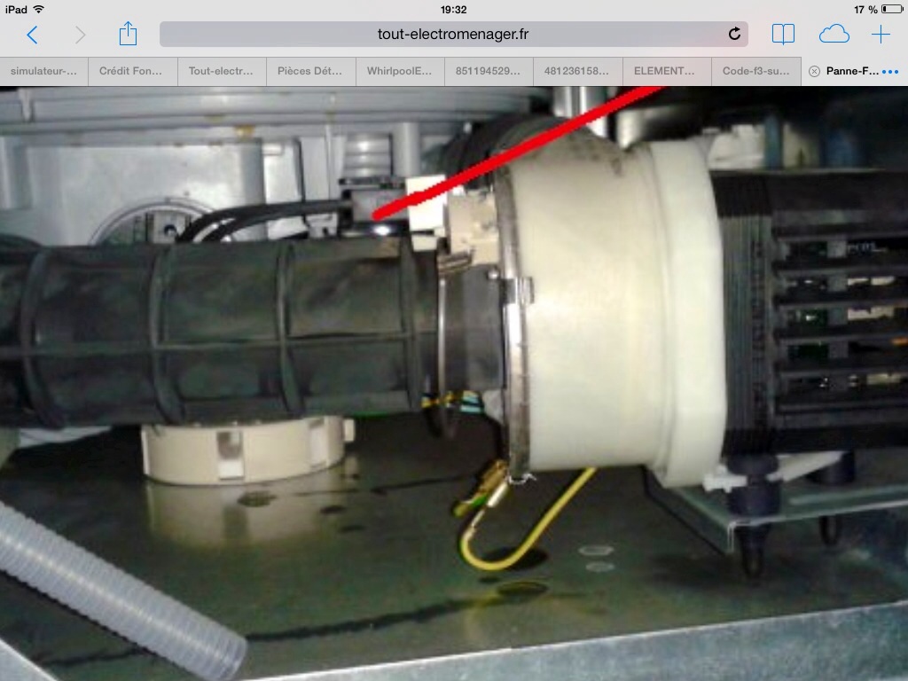

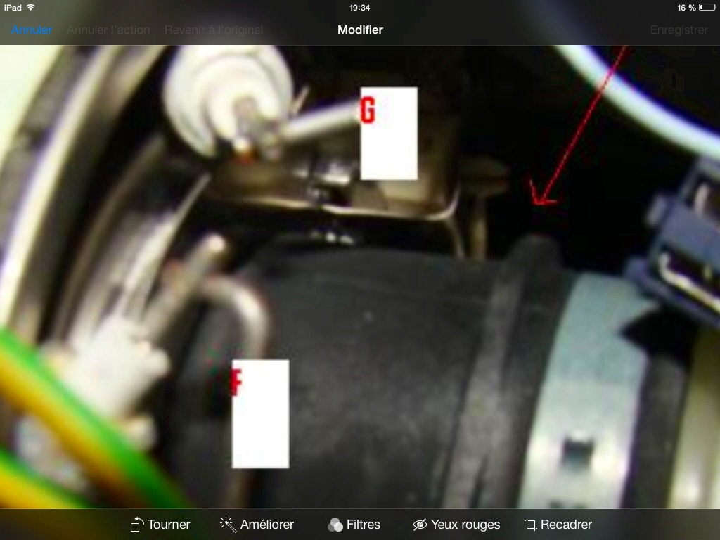

Mais un petit détail cet après-midi met apparu,il semblerait
Que sur les 2 résistance il y'a un genre de gros fil de fer qui fait le tour de la pièce
Qui doit servir de masse et il touchait en fait la tôle en dessous peut être suite au court circuit Q En pensez vous je joint des photos que j ai trouver sur le site
Sur la photo le fil de fer est juste sous le trait rouge
Cordialement et encore merci
le 27/10/2013 à 19:55
1 autre photo

si la résistance avait touchée la tôle de l'appareil, votre disjoncteur aurait déclenché.
