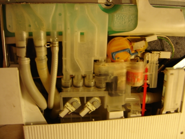

J'ai déposé la chambre de compression pour nettoyage. En remontant ce sous ensemble composé de la chambre, de la ventouse des contacts niveau et débordement, j'ai constaté un décentrage entre le trou fixe équipé du joint torique et de l'embout mâle du sous ensemble qui doit s'emboiter dans le trou, puisque ce sous ensemble vient en butée sur la paroi de la cuve.
Comme le joint torique est soumis à un effort radial, il fuit.
Voir sur la photo le joint qui est juste au dessus de l'électrovalve situé à droite.
Quelle est l'astuce pour éviter ce décentrage ?
Merci par avance,
Jean

impossible , il faut changé le joint (conseil d'un technicien)
le 18/10/2013 à 10:30
Si vous ne voulez pas changer la pièce,colmatez la fuite avec une colle-pâte en vente dans les boutiques spécialisées
le 18/10/2013 à 12:35
J'ai mis un joint neuf, mais l'effort radial est assez fort sur le joint , donc fuite...
J'ai pensé faire un desserrage de la pièce qui à le trou, pour tenter de rattraper le décentrage, ou éventuellement donner des coups de maillet sur la paroi de la cuve pour déformer un peu, pour que le sous-ensemble puisse reculer de 2 à 3 mm ?
Jean
le 18/10/2013 à 15:33
il faut placer d abord les joints sur l echangeur ensuite le clipsersi cela fuit encore doubler les joints
le 18/10/2013 à 15:48
Merci beaucoup. Je vais donc doubler les joints,et mettre de la pate durcissante si nécessaire, puisque en examinant la vue éclaté, on constate que le bloc 26 7778 qui comporte les 4 trous, ne doit pas pouvoir se déplacer facilement, et la déformation à faire sur la cuve pour supprimer cette interférence mécanique ne me convient pas beaucoup.

Un petit silicone peut tout à fait être suffisant également.
