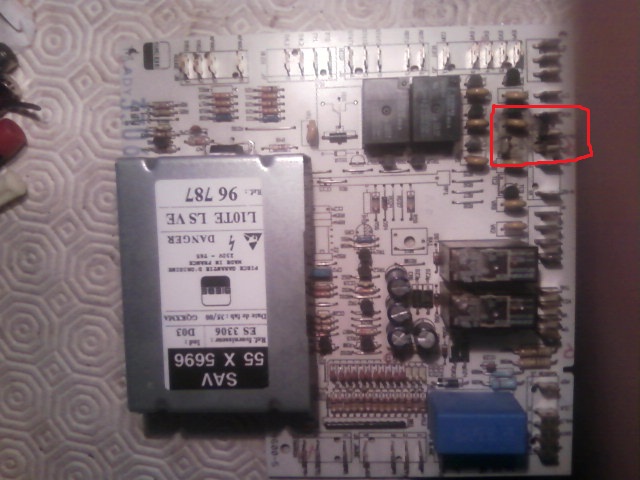

sur ce modèle, vedette eg2001 il m'arrive un souci :
en mode sèche linge, je n'ai pas d'alimentation aux résistances mais le cycle de vidange se fait. en revanche, lorsque je mets en mode test la machine et teste tous les éléments un par un, la résistance chauffe normalement.
quel qu'un peut il m'aiguiller.

Votre problème est assez étonnant, car si le mode test commande parfaitement tout les organes, alors il ne reste plus qu'à incriminer la carte électronique.
L'appareil ne chauffe pas, même en début de séchage seul ? Enchainé sur un lavage ou pas ?

j'ai le meme probléme c'est le circuit commande du soufflleur qui a fumée voir carte electronique en bas de la machine
j'ai une question s'il vous plais si quelqu'un connais les valeurs des composants de se circuit seulement car je n'arrive pas a le lire les composants ont fumées ( triac transistors ...) voir photo ci joint merci de répondre.
