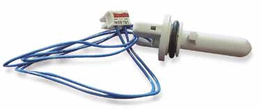

Bonsoir
Est-ce que cette photo correspond à la sonde de température (ctn) D'avance merci
le 27/09/2013 à 17:59
Il faut vous en assurer avec le code usine de l'appareil, il y a plusieurs type de sonde sous cette marque.
