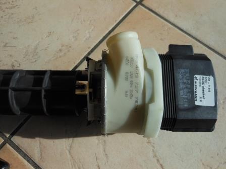

mon Lave vaiselle ADG697IX / WHIRLPOOL d'a peine 3 ans ... fait sauter le disjoncteur et crame le fusible sur une prise 20A , au bout des quelques secondes. et degage une odeur de cramé , j'ai changé le fusible et redemarré : et même resultat.
que dois je vérifier pour trouver le court circuit ?
avez vous une idée d'ou cela peux til venir ?

Voyez éventuellement au niveau du bornier de la résistance. Il faudra également contrôler l'état du module électronique.
le 21/09/2013 à 11:11
Bonjour ,
après démontage; le court circuit se situe effectivement au niveau du bornier alim résistance et moteur voir photo
le contacteur a fondu; = surchauffe anormale
que dois je changer ?
le moteur complet ? impossible de trouver la vue éclatée du Whirlpool697IX

après démontage j'ai commandé la résistance seule, la raison de cette surchauffe m'est inconnue , aucune trace de bouchon, dans toute la machine, les durites sont comme neuves.
ce qui m'étonne,c'est la proximité des 2 bornes de la résistance, un défaut de conception me semble t'il et panne qui risque bel et bien de se reproduire.
j'ai vérifié le module électronique visuellement:aucune trace suspecte. que dois je vérifier sur ce module avec le ohmemètre ?

j'ai commandé et changé la résistance(80€)
changé également le relai RT334012WG sur le module électronique(8€), le lV est reparti sans problèmes , en espérant que le défaut apparu sur la résistance et sa surchauffe ne soit lié qu'au relai remplacé mais visuellement apparemment sans défaut ...
