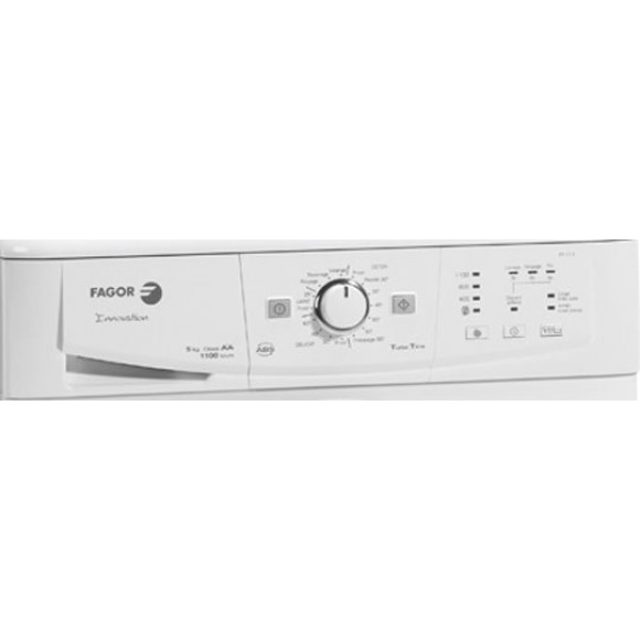

J'ai un problème avec ma machine à laver Fagor FF-111.
Lorsque je lance un programme la machine effectue bien le lavage mais s'arrête avant la fin du cycle, je suis donc obligé de lancer l'essorage manuellement (ce qui fonctionne). Donc les symptômes sont :
- La machine s'arrête avant le rinçage
- L'assouplissant n'est pas utilisé
- Les voyants "Fin" et "Rinçage" clignote en même temps (je n'ai pas trouver la signification de cette erreur sur les doc technique du site)
J'ai lancer un programme hier et la machine à fait son cycle sans planter, mais aujourd'hui elle me refait la même chose.
J'ai nettoyer à l'aide d'une bombe à air les circuits du programmateur et je relance un test à vide, mais je pense pas que ça vienne de là. Donc si vous avez des idées sur la source de la panne je suis preneur.
Merci par avance

L'eau est elle vidangée au moment du défaut.
le 19/08/2013 à 21:01
Non l'eau n'est pas vidanger lors du défaut.
désolé de la réponse tardive, j'avais répondu déjà mais apparemment le message n'est pas passer et je ne l'ai pas vu.
le 19/08/2013 à 21:07
Pardon je me suis tromper dans am réponse, l'eau sale est effectivement vidanger, la machine s'arrête avant de mélanger l’adoucissant et l'eau propre
