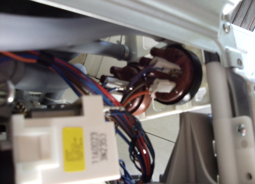

problème le lv ne passe pas en admission d'eau après 1 ou 2 minutes de vidange de l'eau résiduelle et affiche le code 20.
mais ...comme vu sur certains messages:
en mettant de l'eau chaude et en attendant quelques minutes tout fonctionne , la vidange résiduelle s'effectue, 10 à 20 secondes après l'admission d'eau s'effectue et le cycle complet se déroule.
je n'ai pas constaté d'éléments sales ou bouchés, le clic des pressostats s'entend en soufflant et ne retombe pas en maintenant fermé.
une idée sur ce cas, pressostat , mais pourquoi ?

Ce code panne indique une anomalie au niveau de la vidange.
Le pressostat peut être en cause, ou sa chambre de compression si l'appareil se vide correctement.

merci pour la réponse
la compression du pressostat est bien en cause
en remontant le tuyau de vidange le fait qu'il y ait plus d'eau augmente la pression et le cycle démarre correctement
question complémentaire y a t'il une vis de réglage et sur lequel des 2 pressostats?
