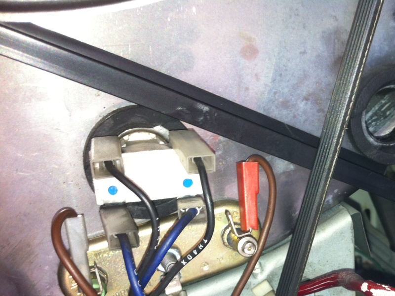

Mon lave linge scholtes mli 1200 reste bloqué sur un programme la machine continue de laver mais le programmateur ne tourne plus
Le hublot est chaud et dés que je tourne le programmateur le cycle reprend
Si je met la température à zéro cela ne fait rien
Sonde ctn ?

J'ai testé la sonde klixon qui semble etre une double etage. entre les 2 points vert si je chauffe avec un briquet ( legerement) le contact est etabli entre les 2 points bleu le contact est permanent mais c'est vrai qu'il fait 28 degres. j'ai aussi testé la sonde de temperature, celle qui est demonté et pour moi elle fonctionne car le thermostat clic quand l'eau est chaude.
si vous avez une idée ? Merci
le 06/07/2013 à 15:11
desolé voici la photo
le 25/07/2013 à 20:50
Aucune idée car elle stoppe a la fin du lavage
