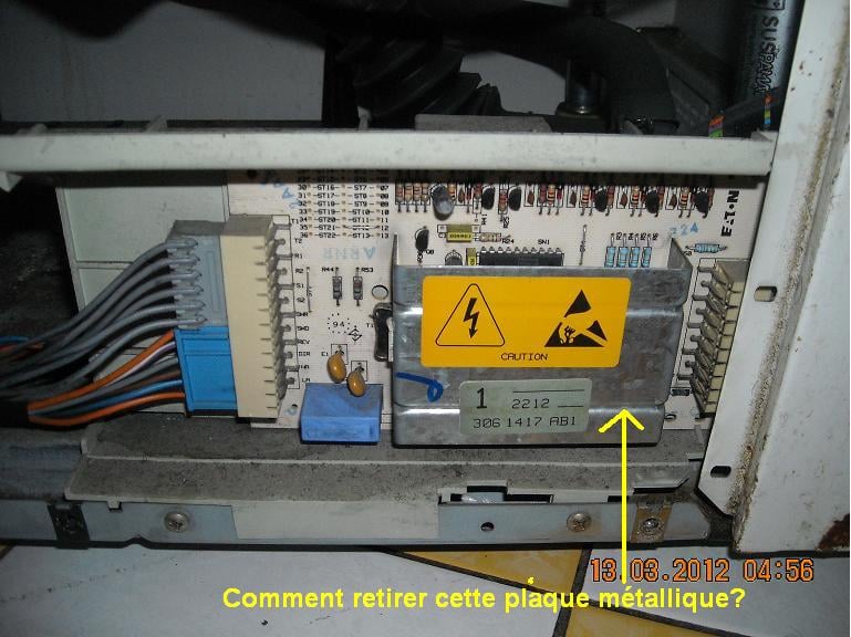

Au niveau de la carte en bas a droite semble a vue d oeil ok pas de crame. Maintenant si c est elle qui en cause pour l essorage je ne sais pas comment on la teste. Nota la pompe vidange est bien accessible par l arriere et pas par le cote une fois le moteur sorti exacte?

le 04/07/2013 à 22:05
Sur la photo ci-dessous la carte semble bien mais je ne sais pas comment voir derrière la plaque métallique

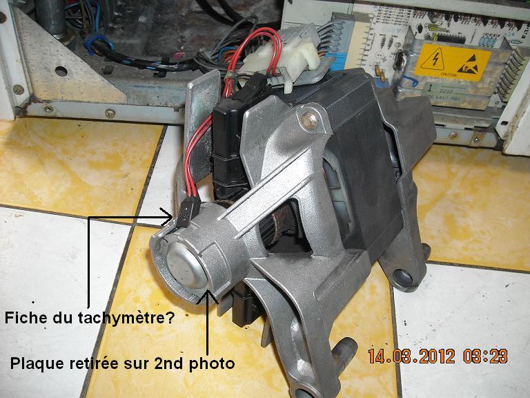

sur la photo ci-dessous on voit ce que je suppose être la fiche (noire) qui va sur le tachymètre mais impossible de la retirer.
On voit également la petite plaque qui a été retiré sur la photo.

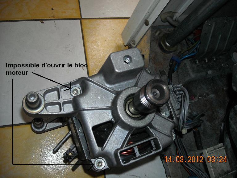

ci-dessous j'ai pensé qu'il fallait ouvrir le bloc moteur pour voir l'intérieur du moteur afin d'avoir un accès ou va la fiche noire qui je suppose va sur le tachymètre,
C'est rivé comme le montre la photo ci-dessous et je pense que c'est sans doute normal.
Alors comment faire?

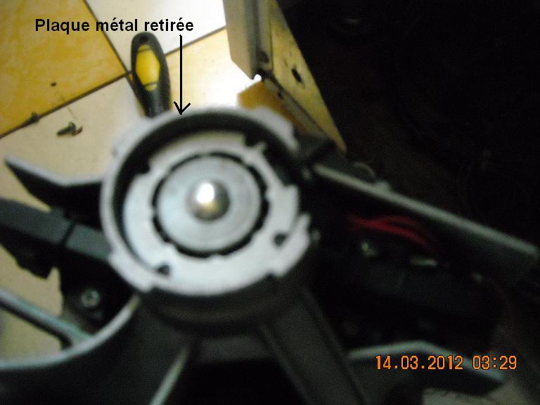

le 04/07/2013 à 22:21
sur la photo on voit la petite plaque que j'ai retiré mais qui ne donne accès à rien ou alors c'est que je ne sais pas comment faire.
