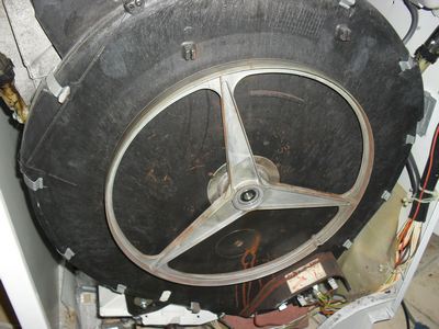

Bonjour-Je galère pour changer les roulements de cette MALL.
Coté droit :faut-il sortir le volant de la courroie (à force ?) ou atteint-on le roulement par l'intérieur de la cuve ?
Ouverture de la cuve : en sortant les clips et 2 vis, on doit pouvoir ouvrir la cuve. Au remontage, y-a-il un joint (à changer ?) ou faut-il utiliser du Gebajoint ? (risques de fuites)
Coté gauche :accessible une fois la cuve ouverte . Changement facile ?
Roulements : peut-on changer les roulements seuls (SKF par exemple)ou vaut-il mieux utiliser les sous-ensembles du commerce ?
Merci de votre aide.

Il vous faut remplacer par les kits prévus par le constructeur. Un silicone fera l'affaire pour l'étanchéité de cuve.

Merci pour cette première info mais je suis loin d'en être là ! Comment se sort le volant-courroie ? A force ? Quitte à massacrer le flasque qui est derrière et qui protège sans doute le roulement droit ? (cf photo jointe)
Merci pour votre aide.

Il faut dévisser la vis en son centre.

Merci du conseil mais un coup d'oeil sur la photo permet de voir que la vis a bien été sortie. Jusque là, je gère Mais après ? Comment sortir ce diable de volant ? Pas de prise; ne veut pas venir en "torturant" un peu. Faut-il un arrache-moyeu ?

Vous pouvez utiliser un arrache, mais celui-ci devrait venir en le faisant jouer à ses extrémités.
