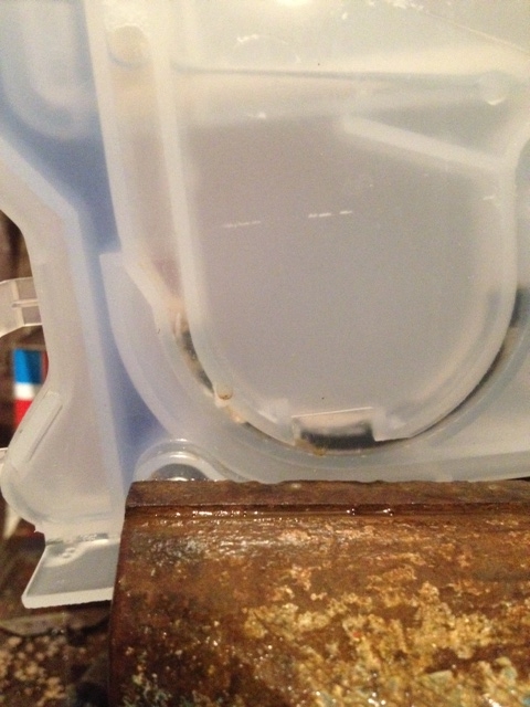

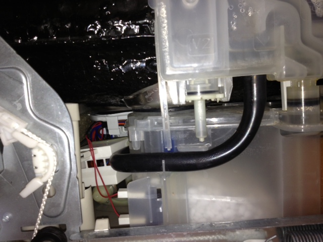

Sur un LV brandt dfh 525 le code erreur d07 s'affiche.
Âpres démontage des carters afin d'identifier la fuite, il en résulte qu'elle vient d'une sorte de clapet situer sur le bac répartiteur( coter droit du LV en bas a gauche du répartiteur).
Lors de la mise en marche ce clapet clipsable saute de son logement et vient donc vider le bac se qui provoque le défaut.
Je me demande donc d’où peut venir cette "surcompression" ?
J’espère que mes explications sont assez clair, je suis a votre disposition pour infos complémentaire.
Merci par avance de votre aide

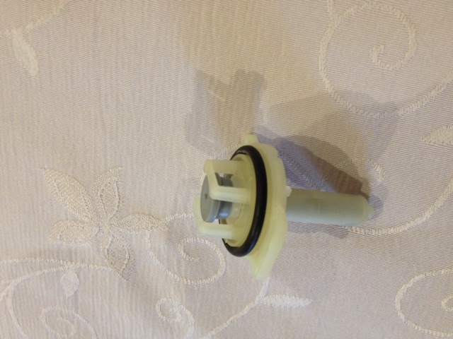

le 05/06/2013 à 10:54
Une photo du "clapet" en question
le 05/06/2013 à 21:24
Il s'agit du corps de l'électrovanne de régénération.
Il y a également une bobine qui s'y insère...

le 10/06/2013 à 14:43
Il s'agit en fait d'une purge pour vider le réservoir lorsqu'il est remplit d'eau.
Celui-ci peut sauter suite à mise en pression sur le remplisseur. Voyez donc si une gène ne serait présente dans le circuit d'eau. Vous pouvez aussi tenter de fermer un peu le robinet pour diminuer la pression et voir ainsi le comportement de l'ensemble.
le 13/06/2013 à 11:58
Âpres démontage du remplisseur et analyse,le haut du remplisseur était boucher.
Vinaigre, eau chaude etc pour déboucher le tous et c'est reparti.
Merci pour votre aide bonne continuation
