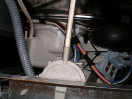

Oui j'avais consulté cette rubrique mais je ne suis pas sûr de moi, je pense avoir trouvé un pressostat mais à priori pas de chambre de compression. J'ai quand même débranché et soufflé dans le tuyau et le pressostat pour voir.
Cela ne semble pas bouché.Voici une photo de la pièce au 1er plan relié par le tuyau à la cuve blanche au 2ème plan.
Merci de votre aide

le 17/02/2009 à 00:57
C'est bien le pressostat. Faites dorénavant un remplissage et ecoutez si celui "clic" lorsque le niveau d'eau est atteint dans l'appareil.

Par contre, une question qui n'a peut être rien à voir avec mon problème mais qu'elle est la fonction de cette pièce sur la photo.
le 23/02/2009 à 19:03
Désolé pour l'erreur de frappe ...
Je viens de regarder de plus près le pressostat et en fait j'ai l'impression (peut-être à tort) que celui-ci ne commande QUE l'arrêt de la vidange.
Pour la pièce sur la photo, désolé encore, je vient de trouver sur le forum, c'est le remplisseur d'eau, pas de débimètre associé dessus si j'ai bien compris.
