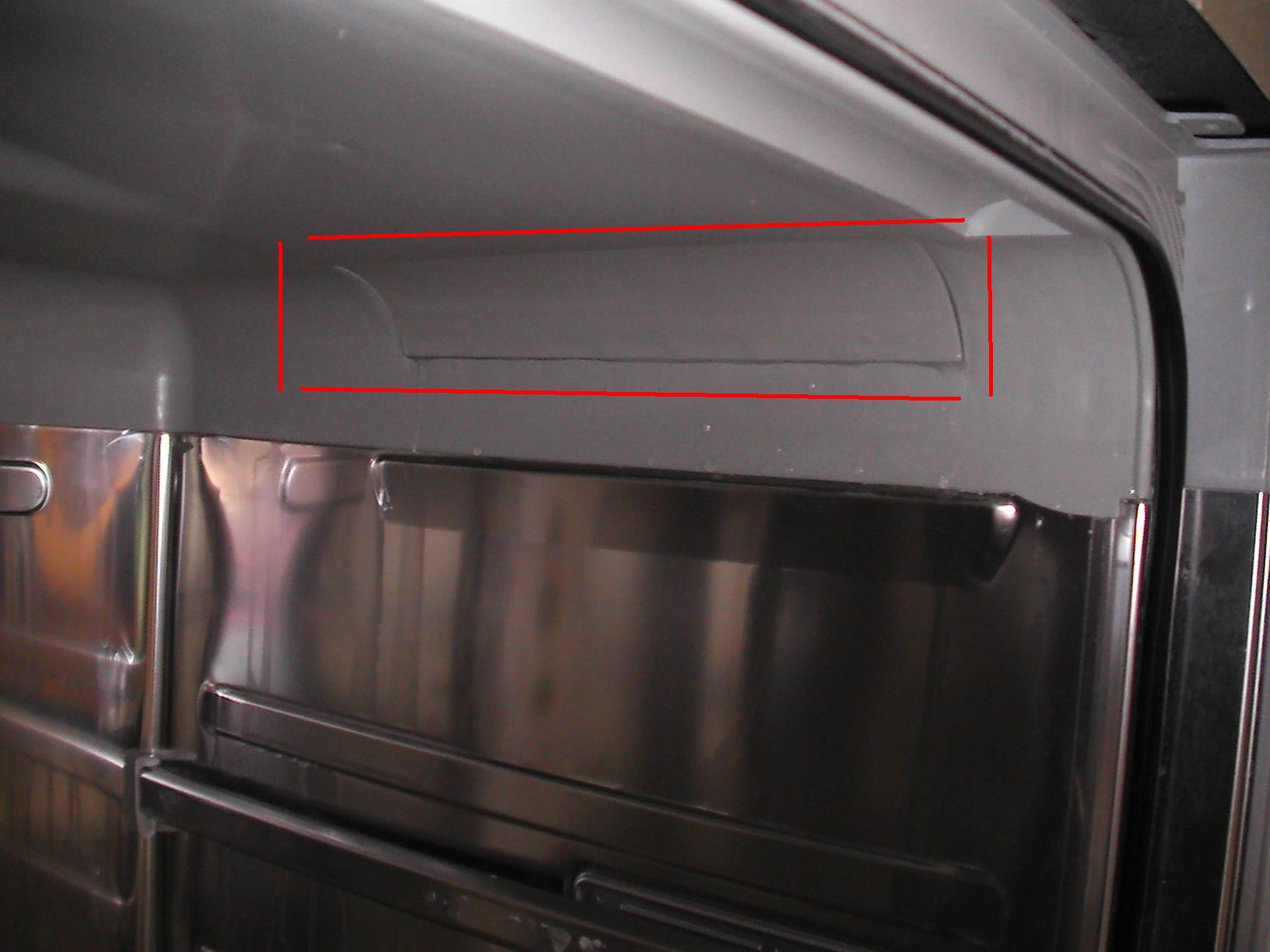

Bonjour j’ai quelques soucis avec mon LV AquaSafe AA Class, en effet suite à un erreur D007 maintenant résolu par vos conseils, j’ai une fuite d’eau a l’intérieur du LV dans la parte supérieur intérieur droit (cote répartiteur) si je ne coupe pas l’eau à l’arriver, celui après 3 heurs il se produiras un débordement avec une erreur D007.
Que faire ?
J’ai naturellement vérifier l’état des durites et l’état du répartiteur, …
Merci de vos conseils

le 17/05/2013 à 17:50
Mon problème, la fuite d’eau proviens du haut de la cuve d’une petite en plastique ou l’eau s’écoule du joint…. Je pense que c’est une pièce moule ou thermo soudé d’usine.
Y a-t-il un mastique spéciale pour cela ???
Ci-joint Photo
Merci de votre réponse
le 18/05/2013 à 17:17
Mettez un silicone résistant aux produits chimique et à l'eau chauffée à 70°. Vous devriez trouver votre bonheur dans un brico...
