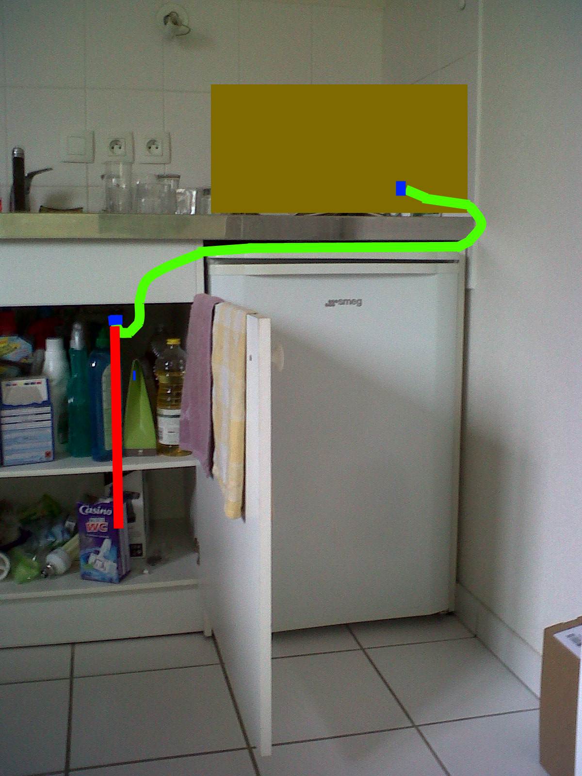

J'ai un problème pour l’installation de mon lave-vaisselle, le tuyau d'évacuation d'eau est trop court. J’aurais voulu mettre une rallonge à ce tuyau.
Suivant la photo jointe, est-ce que c'est réalisable ? Merci.
- couleur rouge : la canalisation
- couleur bleu : le tuyau d'évacuation
le 28/04/2013 à 09:09
votre installation ne sera pas fonctionnelle.le lv ne se remplira pas(effet siphon),il faut un point haut sur la sortie.il vous faudra attacher le tuyau de sortie en haut du lv.
le 28/04/2013 à 10:30
il peut fonctionner la ou il est , il faut lui rajouter une électrovanne sur votre tuyau de vidange et la connecter avec la pompe de vidage .
sinon remonter un tube pvc plus haut que la moitier du lave vaisselle

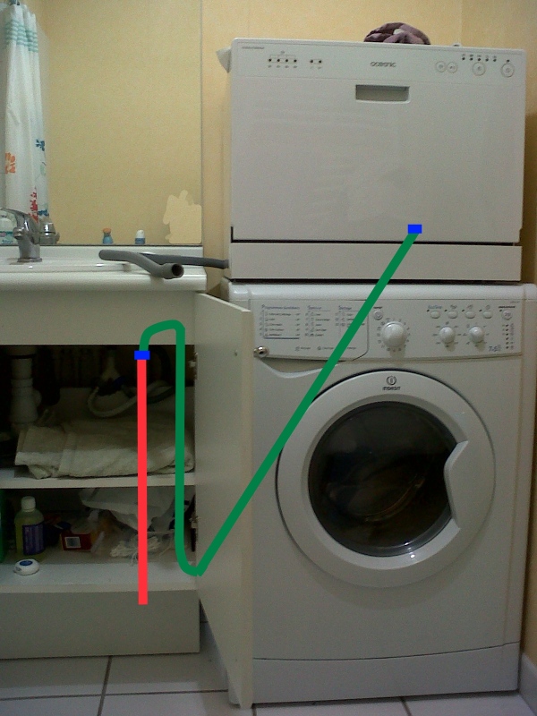

Merci pour vos réponses.
Pour le point sur la sortie, je suis en location, donc je vais éviter de faire un trou dans le meuble.
J'ai mis une autre photo pour un nouvel emplacement du lave vaisselle. Et je suis de nouveau obligé d'ajouter une rallonge au tuyau.
Dans ce cas la, est-ce que l'installation est fonctionnelle ?
le 28/04/2013 à 17:03
Vous devez reboucler le tuyau en hauteur derrière le lave-vaisselle avant de le relier à l'évacuation. Siono l'appareil se videra en même temps qu'il se remplira...
Voir tracé en bleu.
le 28/04/2013 à 17:36
Ok je vais faire comme ça, merci.
Sur la 1ere configuration (1ere photo), si je comprends bien, le problème est que le tuyau d'évacuation remonte à la fin ?
le 28/04/2013 à 19:21
C'est surtout que l'ensemble du tuyau est sous le niveau du lave-vaisselle.
