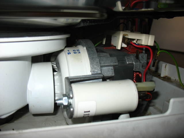

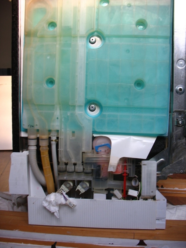

Photo 1 :
- suis-je "obligé" de retirer la cuve sachant que j'ai accès par le devant au moteur de la pompe de cyclage ? Pourrais-je alors accéder à la turbine de la pompe ?
Photo 2 :
- sort-on la cuve "par le haut" ? Sinon, faut-il placer le LV sur un côté, pour que la dépose du socle soit plus pratique ? (j'ai essayé, j'ai obtenu une grosse fuite d'eau...)
- pour déposer la cuve, faut-il retirer le système remplisseur ? faut-il au préalable le vider ? Si oui, vidanger par quel tuyau ?
- est-ce que la cuve vient avec toute la tuyauterie se trouvant sous le système remplisseur ? Sinon, que faut-il désolidariser ?
En attendant vos réponses,
Cordialement,

rien n'est obligatoire; sur la photo 1 si vous pouvez démonter le moteur comme ça allez y. sinon coucher l'appareil sur le dos, de l'eau va couler mais bon, et si vous avez défait les tendeurs de la porte vous allez pouvoir sortir le fond;ensuite c'est tout bon.
bon courage.

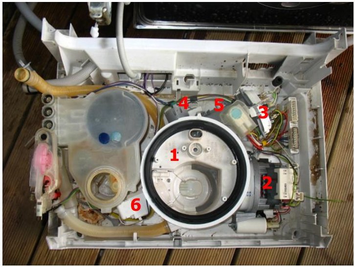

je viens de terminer la dépose du socle (cf photo).
Comment dois-je contrôler la turbine de la pompe de cyclage ?
Est-ce que la pompe de cyclage est le composant 4-5 ?
Dois-je aussi retirer le moteur (2) ?
Ou bien faut-il effectuer une dépose de l'ensemble des pièces repérées en rouge pour contrôler la pompe de cyclage ?
Merci pour vos réponses,
Cordialement,
le 05/04/2013 à 15:42
sur la photo ou vous avez le condo en gros plan,derriere vous avez la pompe constituée du moteur et de la turbine.il faut desaccoupler le moteur de la turbine.

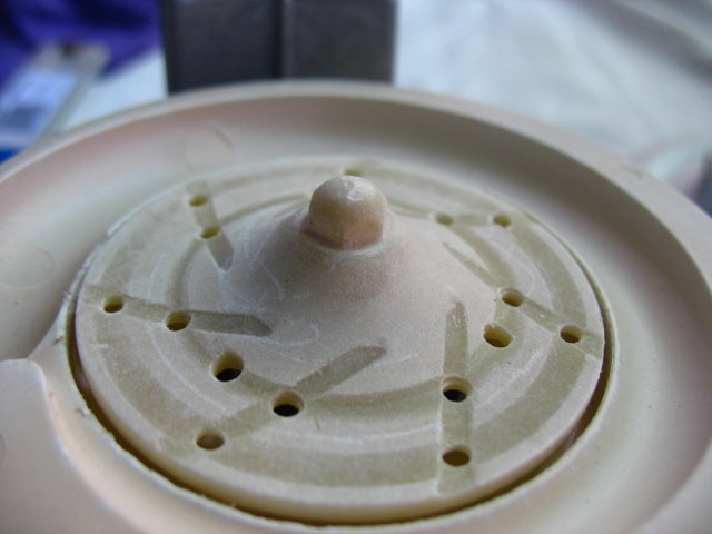

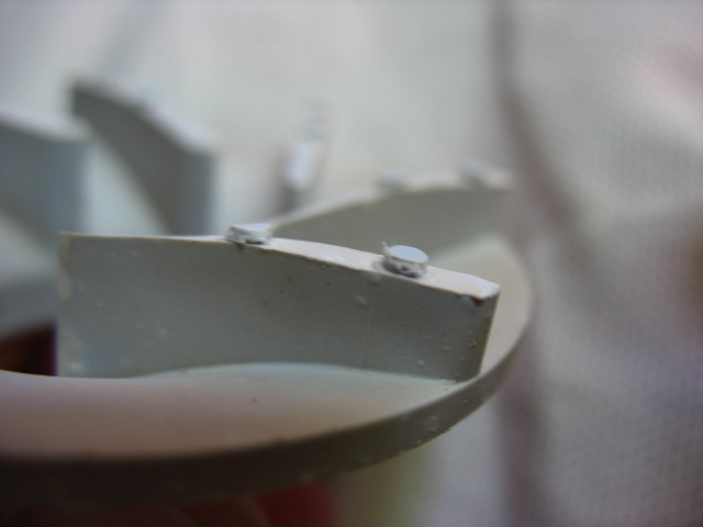

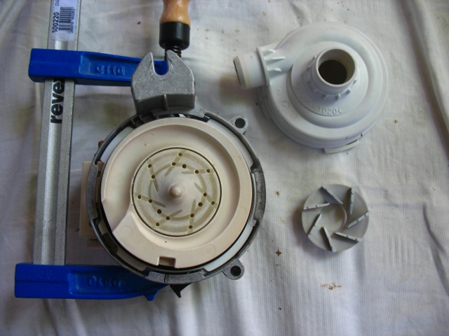

Je viens de terminer la dépose du moto-pompe de cyclage.
Sur la photo 1, on voit à gauche la pompe de cyclage encore sur le moteur, à droite en haut le dessus de la pompe (volute) et à droite en bas la turbine avec ses ailettes et ses "picots de fixation".
En fait la turbine tourne parfois dans le vide ce qui provoque le manque de pression dans les bras asperseurs.
Sur la photo 2, on voit les "picots" de la turbine qui me semblent usés, ce qui pourrait expliquer que la turbine se désolidarise de la partie entraînante (keque pour confirmer ? ;-)
On voit d'ailleurs sur la photo 3 des petites traces faites par les glissements de la turbine.
J'aimerais poursuivre le démontage de la pompe pour la désolidariser complètement du moteur (histoire de contrôler la liaison pompe/moteur). Est-ce que le "petit téton" de la photo 3 est l'écrou permettant de poursuivre ce démontage ? Il y a comme un "revêtement", je ne sais pas si c'est du calcaire et je n'ose donc pas faire tourner ce qui ressemble à un écrou...
Enfin, pour maintenant réparer, dois-je changer simplement la petite turbine grise avec ses picots usés ou l'ensemble de la pompe de cyclage ?

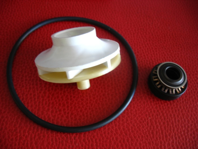

je pense que vous pouvez sortir la flasque(piece perforée) en défaisant l'ecrou plastique.il se vends un kit turbine avec joint a 60€ environ.
le 09/04/2013 à 16:12

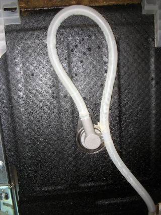

je viens d'acheter un kit turbine de pompe de cyclage pour 70 € (cf photo 1). J'ai donc remplacé la turbine, ainsi que les 2 joints de la pompe (le joint dynamique se trouvant dans la pompe est parti en morceaux. J'ai pu le sortir après l'avoir décollé au WD40).
Je procède donc au remontage mais je ne sais plus où se branche l'extrémité du tuyau se trouvant sur le côté droit (cf photo 2). Une extrémité arrive dans la cuve, vers le haut. Est-ce une prise d'air ? Dans ce cas l'autre extrémité du tuyau reste-t-elle "dans le vide", dans le socle ?... Merci de me le confirmer,
Je posterai ensuite le résultat de mes essais.
Cordialement,
le 09/04/2013 à 16:18
Photo 2...
le 09/04/2013 à 18:41
oui ,cest une prise d'air pour le sechage

J'en profite pour laisser quelques astuces sur le remontage du socle et le remplacement du kit d'étanchéité turbine de pompe de cyclage (en vrac) :
- ne pas dévisser la turbine par son écrou en plastique, il est très fragile : plutôt bloquer en rotation le rotor du moteur, puis dévisser à la main la turbine (sens normal, c'est-à-dire "vers la gauche")

- je ne sais pas si le 3ème composant du kit d'étanchéité est un joint dynamique (comme je l'écrivais plus haut) ou bien un roulement, comme j'ai pu le lire parfois... Si quelqu'un sait...
Sinon la référence du kit est : 419027
