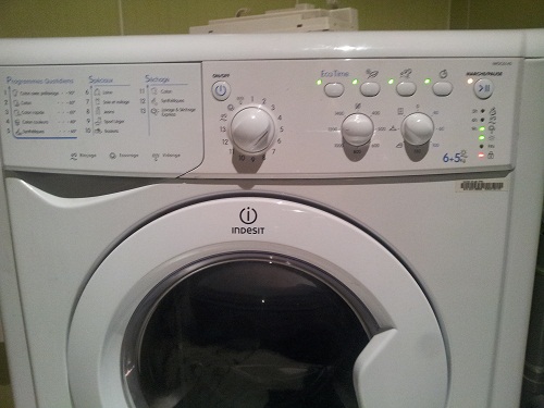

Bonjour, lorsque je met en route ma lavante-séchante (et ce qu'importe le programme) elle démarre puis s'arrête après 1 minute. Les 4 voyants "optionnels" + le voyant "marche/pause" clignotent.
J'ai changé la pompe + le module électronique et le problème persiste.
Merci pour votre aide.

Photo du problème.

Cela ressemble alors fortement à un défaut de la carte électronique d'affichage. Voyez au niveau du sélecteur, un nettoyage pourra peut être suffire.

Le sélecteur est situé derrière la manette de sélection de programme.

Re bonjour, je suis désolé d'insister mais qu'entendez vous par manette ??? Voulez-vous parler du bouton rotatif avec lequel l'on choisi le programme ? Si oui, je doit donc dévisser la carte electronique d'affichage et nettoyer ce qu'il se trouve derrière ce "bouton" ??

Oui, c'est cela...

Bonjour, cela ne fonctionne toujours pas...

La carte d'affichage est peut être en défaut en ce cas.

La remplacer.
