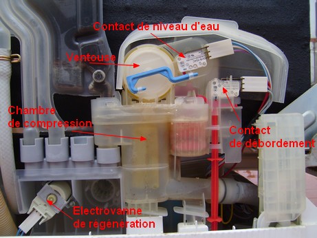

Je m'adresse à vous pour un problème sur mon Lave-vaisselle Bosch SGU5600 07 (Aquasensor). A la place des minutes, un code F s'affiche.
Parcourant votre forum, j'ai vu qu'il s'agissait d'un problème d'arrivée d'eau.
J'ai donc vérifié 1'alimentation en eau, pas de problème. J'ai démonté la façade à gauche suivant votre tutoriel et constaté qu'il y avait un peu d'eau qui actionnait le flotteur. J'ai donc aspiré l'eau, mais lorsque je remets en route, toujours rien (code F).
Je me demande s'il n'y a pas une sécurité qu'il faudrait réenclencher ou une manipulation spéciale à effectuer pour réinitialiser le code erreur.
D'avance un grand merci pour votre aide.
Hervé

bon, il y avait de nouveau un peu d'eau dans la cuve inférieure; pas assez pour faire remonter le flotteur, mais bon ...
par contre, je remarque que de l'eau a coulé sous la ventouse, le long de la chambre de compression (cf photo jointe issue de ce site)
que puis-je vérifier maintenant? la durite de remplissage se trouve-t-elle à cet endroit?

le 24/03/2013 à 14:53
soyons clair si l'eau qui active le contact de debordement se situe sur la tole de fond, cest qu'il y a une fuite.si le contact de debordement est activé par de l'eau qui vient de la chambre de compression c'est la durite qui est obstruée.la durite est visible à droite de la tige rouge;elle va a la cuve.
le 24/03/2013 à 15:41
ok, je vois la durite à droite de la tige rouge. je pense que pour la démonter, je dois retirer la plinthe à l'avant. j'essaie et je reviens ...
le 24/03/2013 à 16:07
alors, plinthe démontée, durite enlevée et nettoyée; pas trop encrassée j'ai trouvé, mais cela devait suffire pour la boucher ... j'attends que ma fille se réveille pour lancer un cycle court et vérifier. tant que j'y suis, il n'y aurait rien d'autre à vérifier? ;)
le 24/03/2013 à 18:22
c'était bien la durite qui était bouchée. cycle court relancé, plus de fuite, ni d'eau sur le fond. un grand merci à keque pour votre aide! merci aussi au site pour leur tutoriel sur le démontage des lave-vaisselle Bosch; cela m'a bien aidé aussi.
