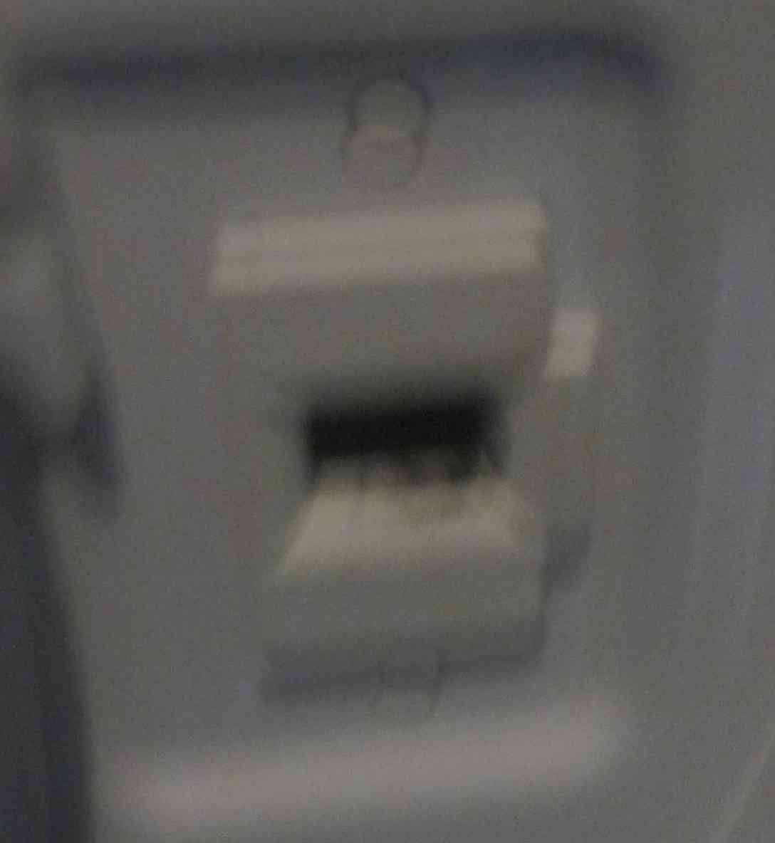

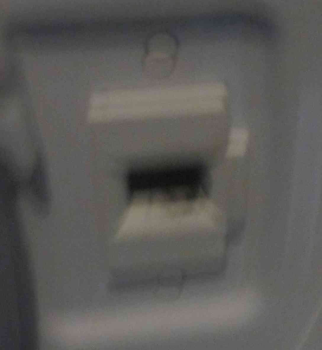

le 10/03/2013 à 13:34
sur la machine et pas sur la porte de la machine ?
car sur la machine il y a que le trou pour le clip de la cachette du hublot.
et 2 sorte de tétons voir la photod (desole de la qualité médiocre.
a+
le 10/03/2013 à 16:54
poussez avec un petit tournevis les tetons sur la machine

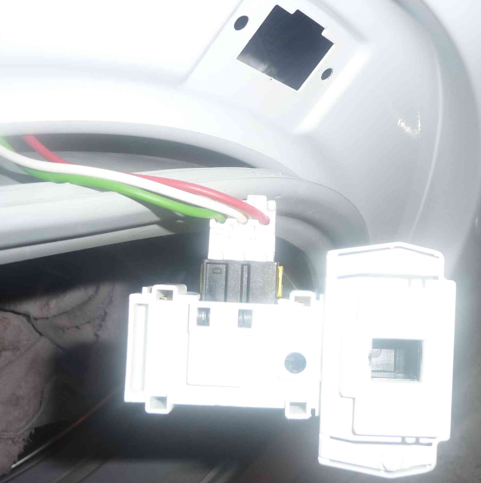

le 10/03/2013 à 17:34
j'ai enlevez la pièce
je ne voie rien de particuler
voir photos
a +
le 10/03/2013 à 19:25
re,
il faut la tester.aller dans la rubrique piéces detachées_ verrou de porte pour comprendre comment ça marche.il vous faut un multimetre
le 10/03/2013 à 20:02
merci a toi
pour tes renseignements j'ais été voir les verrous
mais je ne connais pas du tout le fonctionnement d'un multimètre vous pourriez me donnez un peu plus de détails pour la façons de le tester.
merci a +
le 11/03/2013 à 08:05
dans un premier temps debrancher la secu.multimetre en position ohmetre calibre 2kilo.entre 2 des 3cosses vous devez avoir une valeur.

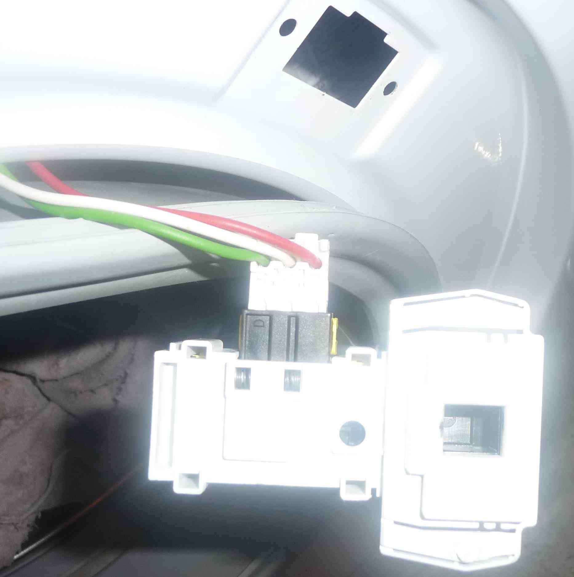

le 17/03/2013 à 12:22
je reviens vers vous avec une autre photo
(j'étais en déplacement dans le nord et vu la neige j'ai été bloqué un moment c'est pour cela que j'étais muet ....)
donc voila la photo
le problème c'est que j'ai vue le prix des multimètres cela passe de 7 € à 30 € je peu acheter le premier prix ? pour le teste...!!!
par contre un collègue m'a dit(en voyant la photo), je le site :
"Pas facile avec un multimètre. La source de courant on sait..plus ou moins (c'est le 2 ou le 3 ?), la sortie, on peut deviner. Par contre quel source pour alimenter le déclencheur (donc le numéro 1)? je ne sais pas...."
et je lui est demander si il pouvait venir le tester chez moi il m'a dit :
"une fois j'ai fait un teste sur le même genre de pièce et je me suis pris le contacteur dans la figure...au sens figuré, bien sur"
alors tu vois après cela j'hésite a faire le teste ?!!!
si c'est vraiment cette pièce cela ne serait pas plus simple de la changer directement ?
et si oui comment trouver sa référence ?
merci a toi
a+
