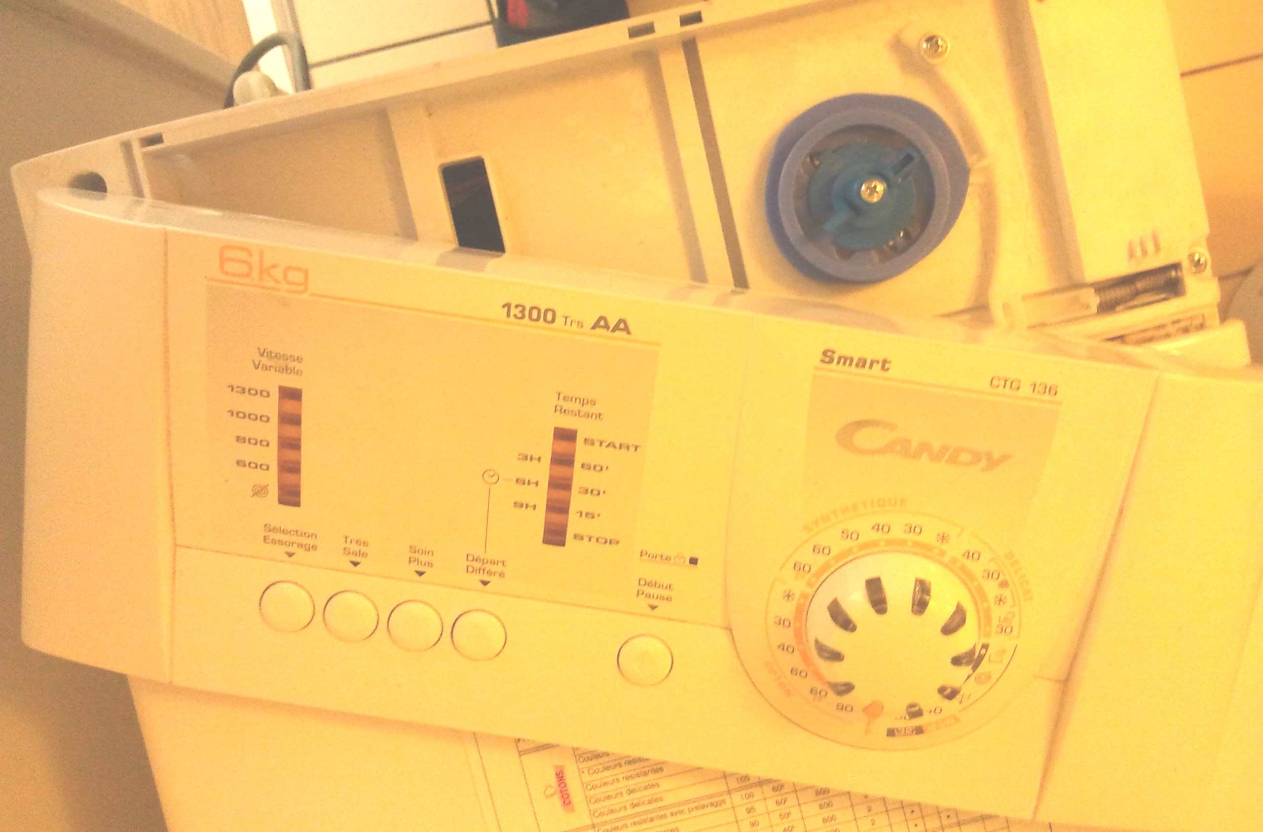

Je possède un lave linge candy smart ctg 136 de 2006. Les programmes fonctionnent bien sauf 60 et 90 coton. Le programmateur tourne (vérification faite après démontage) puis s'arrête. Les voyants "START" "Porte" "15'" et "Nb tours essorage" baissent d'intensité et clignotent sans s'arrêter.
Merci de l'aide que vous voudrez bien m'apporter.

sur cette machine les codes pannes sont données par les clignotements(ensemble),de la touche a droite de la selection d'essorage et de celle de depart(en haut des leds de droite).
comptez le nombre de clignotements.

Merci mais il n'y a aucun clignotement à ce niveau là.
J'avais déjà vérifié ces codes grâce aux infos trouvées sur le forum.
Pour infos, d'autres personnes ont eu le même problème, ont changé le programmateur, et la panne est toujours présente.
