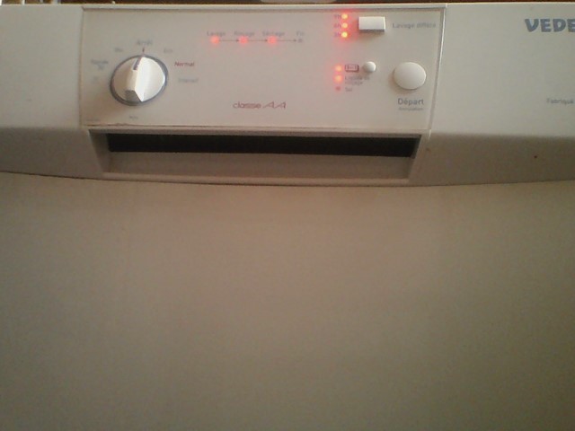

Bonjour,pb avec mon lave vaisselle vedette vlh610 ,l'appareil alimenté tous voyant reste fixe pas de clignotement l'appareil ne donne aucun signe de vie ,par contre quand je ferme la porte du lave vaisselle les voyant disparesse ou pas avez vous une solution merci

le 24/02/2013 à 11:42
je n'arrive pas a le réinitialisé les led ne bouge pas meme avec plusieur tentative je vous la photo de la porte
le 24/02/2013 à 17:38
Si pas d'entrée en programme test possible, il faut remplacer la carte électronique.
le 24/02/2013 à 17:45
Bonjour , quelle carte electronique celle de la porte ou celle dessous le lave vaisselle merci (impossible de le rénisialisé)
le 26/02/2013 à 18:21
La carte de puissance sous l'appareil.
