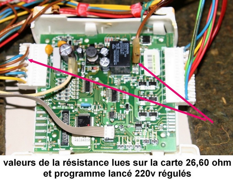

C'est une véritable énigme à laquelle je suis confrontée.
Ce LV fonctionne bien mais l'eau ne chauffe pas.
J'ai procédé aux contrôles suivants:
_ La résistance testée sur l'etabli 220v en direct, chauffe normalement.
_ La carte de puissance fonctionne egalement parfaitement.
_ Lorsqu'on lance un programme j'ai bien 220v lus sur le multimètre pointé sur la résistance, mais pas d'eau chaude.
Merci de m'aider à résoudre ce problème.

nous avons inseré une thermomètre de cuisine depuis le haut du foureau et lancé un programme à 70°C.
J'ai fixé une ampoule 200v à la conectique de la résistance et malgré qu'elle soit restée allumée 6à7 minutes l'eau est montée à peine à 31°C.
Ce n'est pas suffisant car le programme est de 70°c .
Que faire de plus car là c'est le flou le plus total?
Où est ce fameux relais et comment le tester?
Merci encore pour votre aide.

Ce n'est pas le relais qui a coupé la chauffe mais nous-même, parce que la témpérature était bloquée à 31° environ.
Aujourd'hui nous avons testé dans une casserole la sonde de température. Les valeurs relevées durant la chauffe de l'eau sont passées de 13.60 kohm à 5 ou 6 kohm.
Que doit-on tester d'autre?

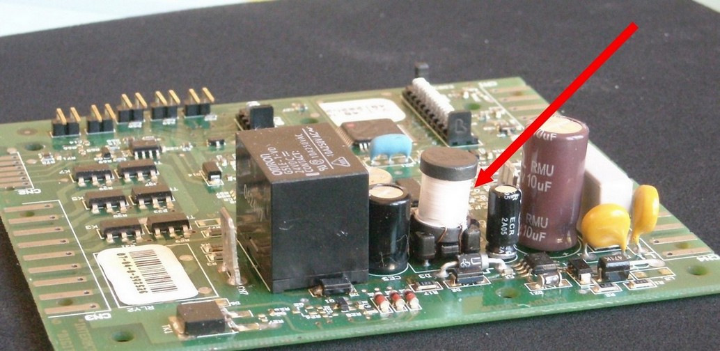

Nous avons fait vérifié le relai : il est opérationnel.
Par contre un petit fil de la " bobine" est cassé et je n'arrive pas à le souder.
Pouvez vous me dire quel le nom et la fonction de cet élément pour que je puisse en acheter un?
le 07/03/2013 à 11:46
desolé mais je ne sais pas quel est ce composant.voir peut etre sur un site special electronique
