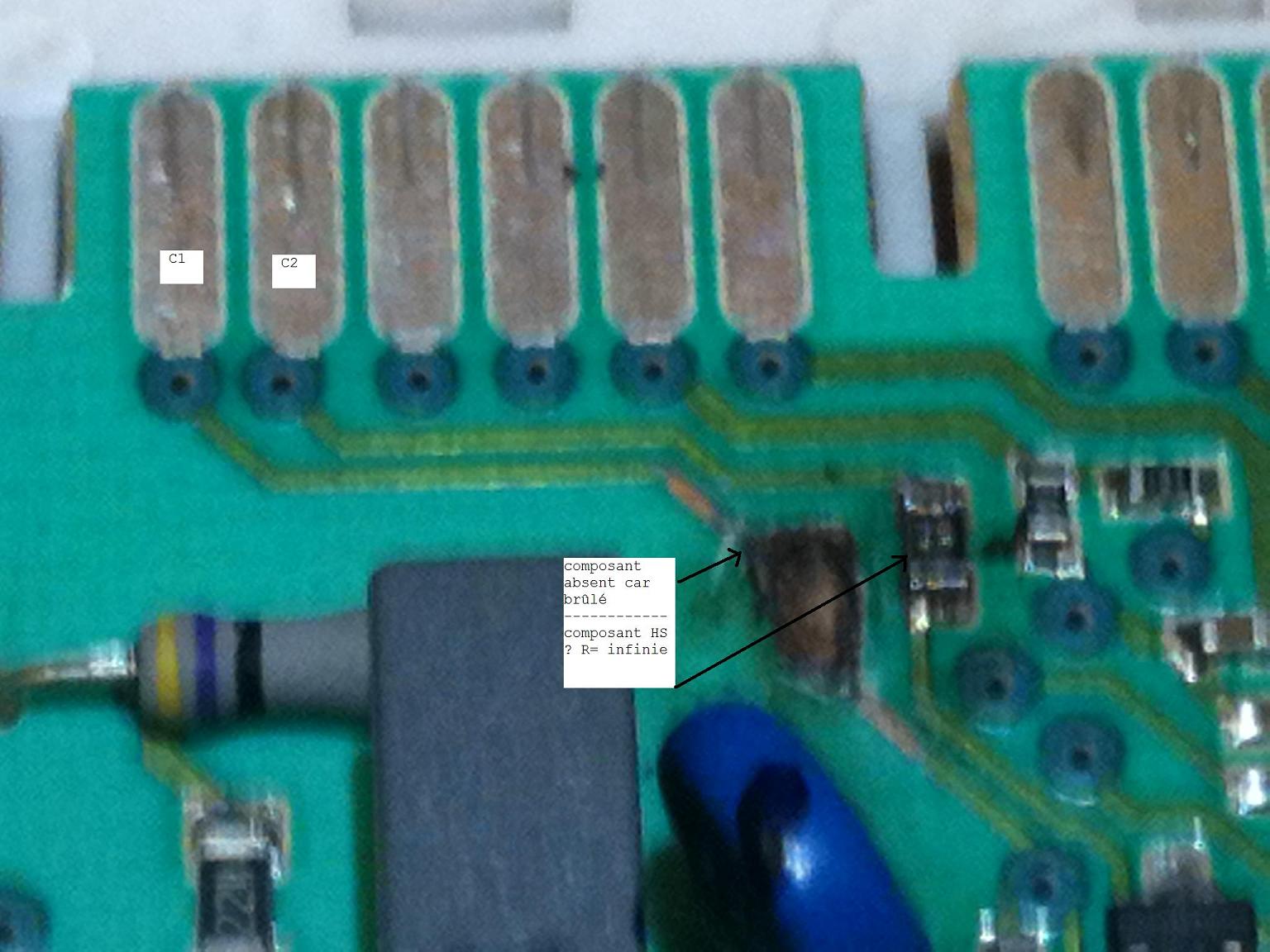

Toujours sur mon LV Electrolux :
Electrolux ne veut pas me donner le schéma
de la carte DW 1500 (main board)
L'un d'entre vous pourrait-il me donner les
marquages des deux éléments sur les photos en pièces jointes ?
D'avance merci.
Ces deux trucs sont raccordés aux deux fils venant du capteur tachymétrique de la pompe de lavage (en C1 et C2)

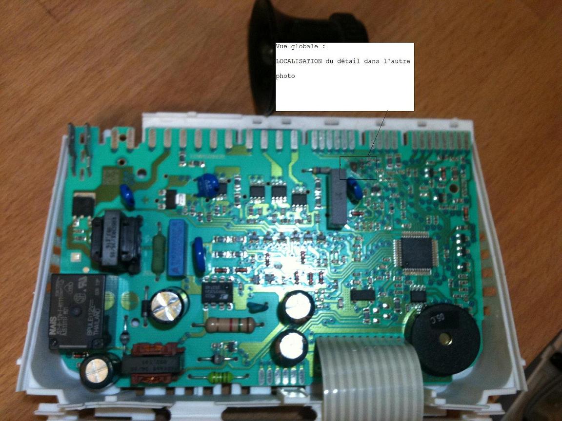

La deucième photo suit sur un autre post.
le 13/02/2013 à 16:01
LVASF6180 Electrolux 91016067
carte EDW 1500
2 éléments brûlés
Panne : pas de chauffe ...
Je ne vois pas la deuxième photo ...
La voici une autre fois ...
le 15/02/2013 à 17:23
Bon, comme Electrolux ne fournit pas, même à ses profr
essionels (SAX qualifié) le schéma voulu, je me suis atelé à la façon du circuit ...
En C1, j'ai mis une 470 ohms (vers la base du Transistor pilotant le µP)
En C2, j'ai mis un tantale de 3,3 µf 35V (vers l'emetteur du même) ...
Comme le pied dela génératrice est connecté à une diode ET à l'emmetteur, c'est le condo qui laisse passer dans un sens (saturation du Tr.) l'impulsion qui va bien vers sa base et le tout est 'aligné' par un pont (en bon état) de 2X22K entre E ET B ...
CA MARCHE ...
donc, si vous avez un défaut d0 sur un prog comme ça, si les composants sont comme les mens crâmés de chez crâmés ... vous pourrez faire comme moi ...
