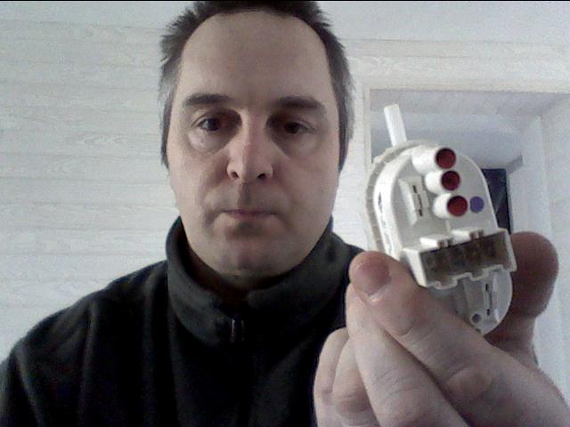

j'ai un probleme de lave linge siemens siwamat 1062, celui ci se remplit et se vide aussitôt sans tourner lorsqu'il est plein, j'ai changé les charbons et le probleme reste identique sur essorage il fonctionne normalement.

Vérifiez le pressostat et la résistance de chauffage
En haut de cette page,allez dans:PIECES DETACHEES/PRESSOSTAT puis RESISTANCES

Le pressostat semble bon lorsque je souffle dedans j'entends un clic je bouche la sortie pas de fuite j'ai des bornes 12 14 11 16
au repos le multimetre mesure le passage entre 11 et 12 puis 11 et 14 après avoir soufflé et bouché l'orifice.

Le pressostat est bon;essayez un remplissage avec un récipient(par le boîtier à lessive) pour vérifiez s'il se vide aussitôt
