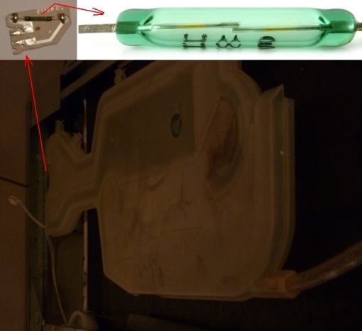

Autre chose:
Pendant le démontage j'ai retiré un interrupteur bilame sur le côté de l'appareil, j'en ai profité pour le vérifier lui aussi: curieusement il reste tout le temps ouvert. Je suppose qu'il doit normalement être passant à 20°C, puis s'ouvrir lorsque la température dépasse un seuil de sécurité. Connaissez-vous la température à laquelle il doit se déclencher? Comme celà je peux le remplacer par un modèle équivalent.

le 07/02/2013 à 14:22
je ne vois pas de quel bilame vous parlez;est ce un micro switch,ou est il situé? Une photo serait un plus.essayer la chose suivante:appuyer plus de 3 seconde sur la touche depart pour annuler le defaut.ensuiteselectionner le premier programme(en principe trempage),appuyer sur la touche depart et maintenir la pression tout enappuyant sur le bouton M/A.Relacher le bouton depart quand la led s'allume.r'appuyer a nouveau sur depart,la machine devrait demarrer pour effectuer un programme test rapide.si un defaut est detecté me dire parmi les leds rinçage,lavage,sechage fin,la ou lesquelles clignottent

En ce qui concerne la protection thermique (j'aimerais m'assurer qu'elle fonctionne correctement), je joins une photo.
Le capteur lui-même ressemble à un interrupteur à lame souple. Je n'ai pas pu prendre de photo précise du composant lui-même, mais j'ai ajouté une photo ressemblante trouvée sur internet pour avoir une idée.
Merci encore!
le 08/02/2013 à 08:33
c'est bien un I L S ,ce doit etre celui qui informe du niveau de sel dans l'adoucisseur;ce n'est pas un capteur thermique.
