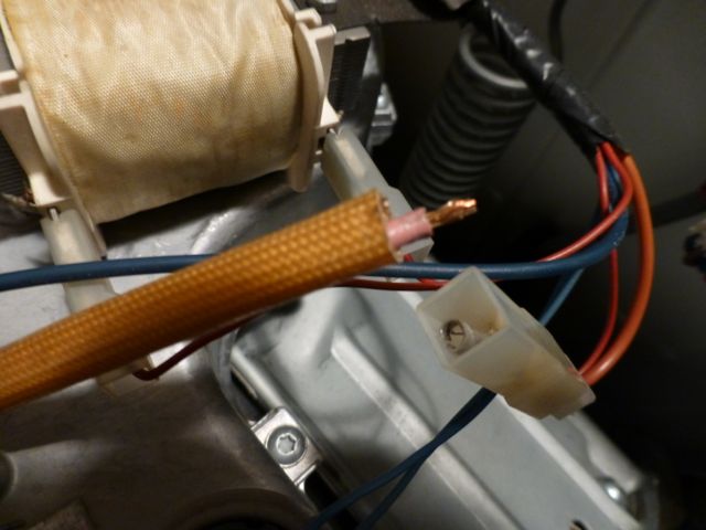

J'ai une lavante/séchante INDESIT WIDL146 qui ne chauffe plus ni en lavage, ni en séchage.
A l'arrêt j'ai 2 voyants qui clignotent : Le cadenas et le "soleil" ou 9h.
Pensez-vous qu'il y a une solution de dépannage ?

allez voir dans la doc technique de ce site en haut de page la signification cu code panne

En fait un fil électrique s'est desserti. J'ai mis un sucre à la place, ça ne clignote plus.
Je viens de lancer un séchage, ça devrait fonctionner :)
