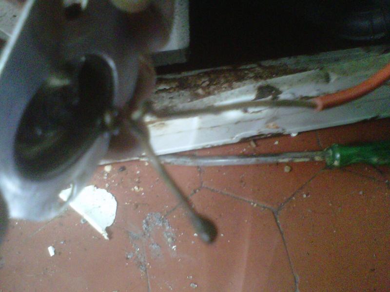

Merci de m'indiquer comment je peux tester la sonde de mon lave linge car les deux cables qui en sort sont reliés entre eux et qu'un seul cable la relie au programmateur. (voir photo)
le lave linge ne chauffe plus et la resistance est ok

c'est un thermostat mécanique
enlevez le dessus et testez le thermostat
faites moi une photo du programmateur

Remontez le bulbe, vous tomberez sur le thermostat, qui doit être situé derrière la manette de température.
En l'actionnant vous devez entendre un déclic. Mesurez ses bornes à l'ohmètre avant et après ce déclic, mesure faite un fils débranchés.
