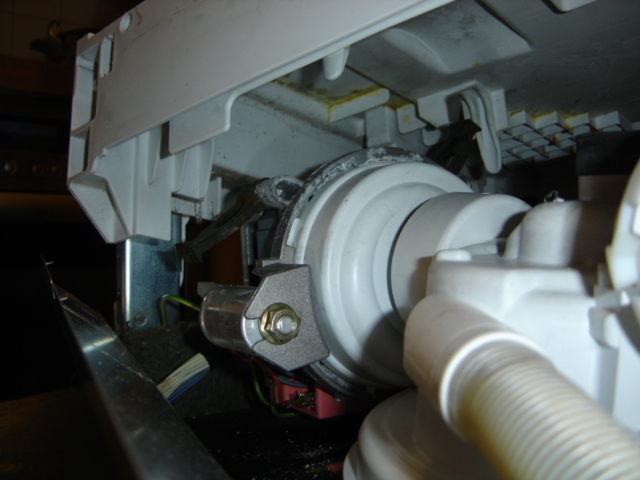

J'ai réussi avec des difficultés à démonter le fond de ce LV pour remplacer le micromoteur eau-aiguillage incorporé au bloc de chauffe.

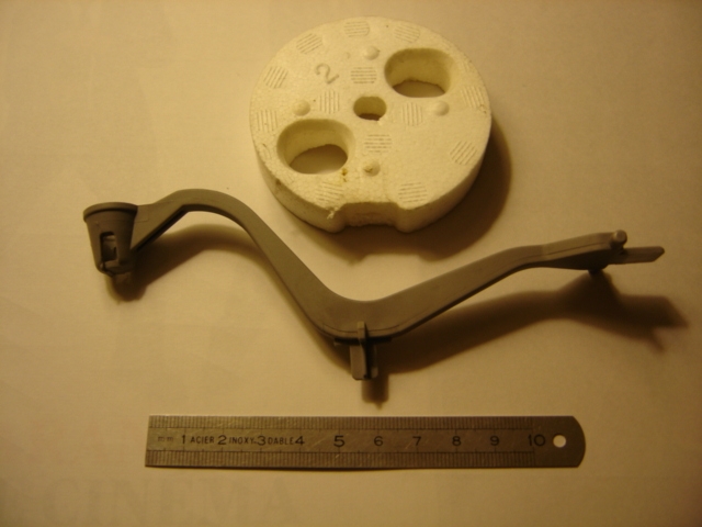

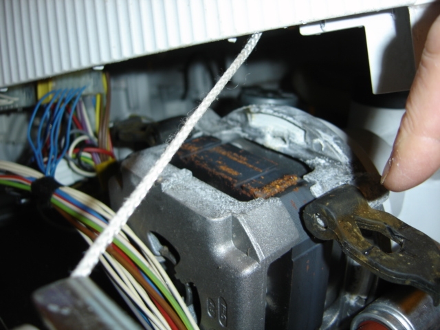

Je souhaite savoir ou monter les deux pièces de la photo 1, et comment fixer les pattes en élastomère (au bout du doigt) de la photo 2.

Photo 2
Jean

c'est difficile à expliquer
c'est le flotteur et le levier de la sécurité
sur le coté gauche il y a un levier rouge vertical sur la chambre de compression qui va dessus
aidez vous du tutoriel de ce site
puis allez regarder chez sogedis (se 294)
vous verrez comment cela se met
en cas de problème rappellez moi
michel

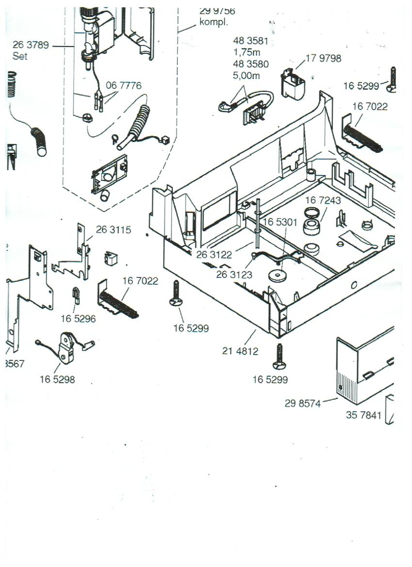

Bonsoir, ci joint le dessin de montage du floteur . Le bout droit de la tige du floteur s'engage dans un endroit situé en bas à l'avant du socle du lave vaiselle . pour faire ses réparations, je commence par mettre le lave vaiselle à l'envers . tu pourra ainsi ratrapper les 2 pattes de fixation du moteur a l'aide d'une pince a becs fin

J'ai l'impression que la rondelle blanche est la pièce 16 5301, et que le levier gris est la pièce 26 3123 ?
Questions;
la rondelle vient-elle s'encastrer dans le logement cuvette du fond plastique du LV ?
De quel coté mettre la rondelle: chiffre 2 contre le fond plastique ou l'inverse ?
Y a t-il un positionnement de cette rondelle à faire en rotation ?
Le téton central du levier gris doit-il entrer dans le trou central de la rondelle ?
La cuvette du levier gris doit-elle être mise en dessous de l'extrémité de la tige rouge de sécurité anti- débordement ?
Ou doit-on positionner l'autre extrémité plate du levier gris ?
Jean

oui pour le polystyrène ila sa place sur le dessous du lv
mettez le pivot gris comme indiqué et le levier rouge dessus
comme indiqué dans le tutoriel

Jean tu as tout bon ,côté plat du flotteur en bas , teton de la tige dans le trou central , tige rouge dans la petite cuvette de la tige grise . Et c'est le côté plat de la tige qui doit s'enclenché dans un emplacement du socle du lave vaiselle. Courage tu touche au but

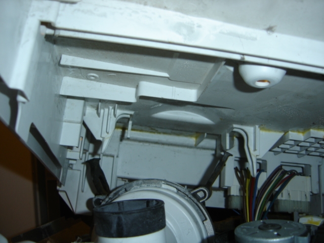

En examinant soigneseument, j'ai pu voir comment remettre le levier gris du flotteur et je pense pouvoir le repositionner en position retournée (fond plastique en haut), en scotchant pour qu'il reste en place pendant l'emboitage.
La grosse question est la refixation des pattes caoutchouc du moteur, je ne trouve pas la solution ?

2 photos du moteur:
Jean
le 01/02/2013 à 17:26
Photo 2 du moteur avec ses pattes, sous le couvercle du fond:
le 01/02/2013 à 17:42
Je pense que ces pattes ne servent pas puisque, apparemment ,on ne peut pas les attacher sur des tétons du fond blanc. Elles seraient donc inutiles ???

en reposant le dessous les deux pattes doivent glisser dans leur logement(c'est pas évident)
le principal est que le joint de la pompe soit bien emboité(donc étanche)
