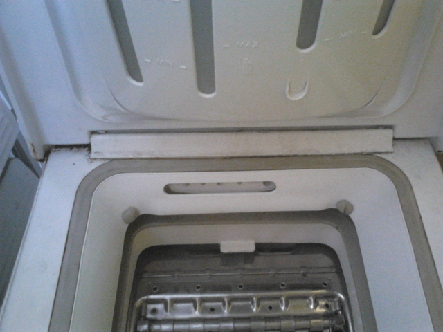

Comment démonter la porte de mon lave linge qui commence à rouiller ? J'aimerai bien la traiter avant que le "mal" ne se répande. Merci

Voyez au niveau des charnière de la porte. Vous devriez être en présence de tétine coulissantes.

A Sebmenager,
les charnières ne sont pas visibles. elles sont masquées par un cache accessible qd la porte est ouverte mais je ne sais pas comment l'enlever et j'ai peur de le casser.
Merci à tous pr les réponses

Une photo ?

Suite démontage avec photos

Démontez les flancs, et voyez si les charnières de seraient fixées ou clipsées par le dessous.

Pour information, j'ai démonté le tableau de commande (2 vis à l'arrière) et les 2 vis qui tenaient la portes étaient accessibles.

bonsoir je demande a ERIMANUELLE qui a posté sa reponse si elle peut me contacter pour m expliquer comment démonter la porte du lave-linge indesit wt82t j ai dévissé les 2 vis a l arriere mais le tableau de commande ne s enleve pas merci
