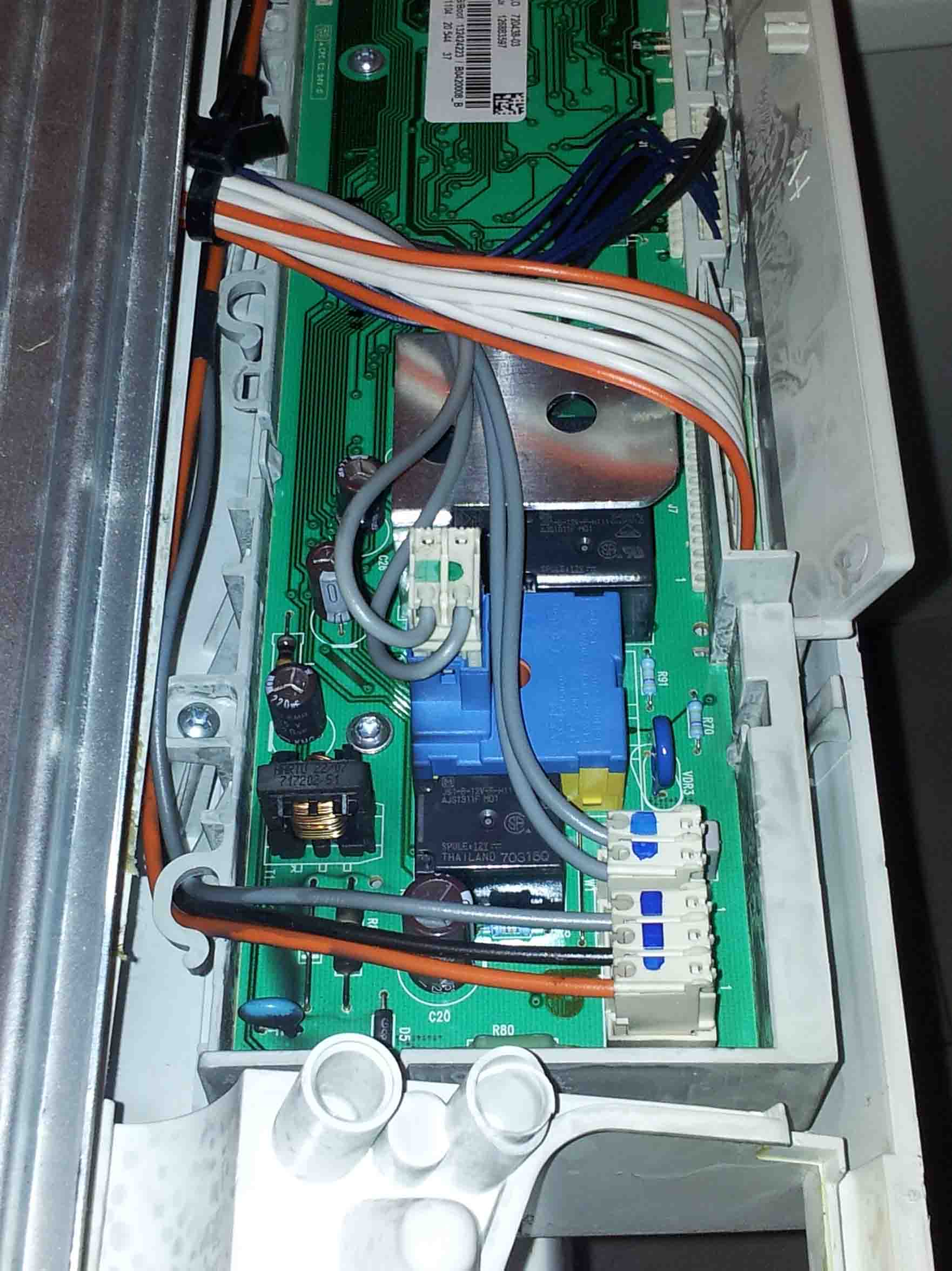

le 27/01/2013 à 14:07
Je galère pour trouver le composant en question, du coup j'ai fait quelques photos...
La carte :

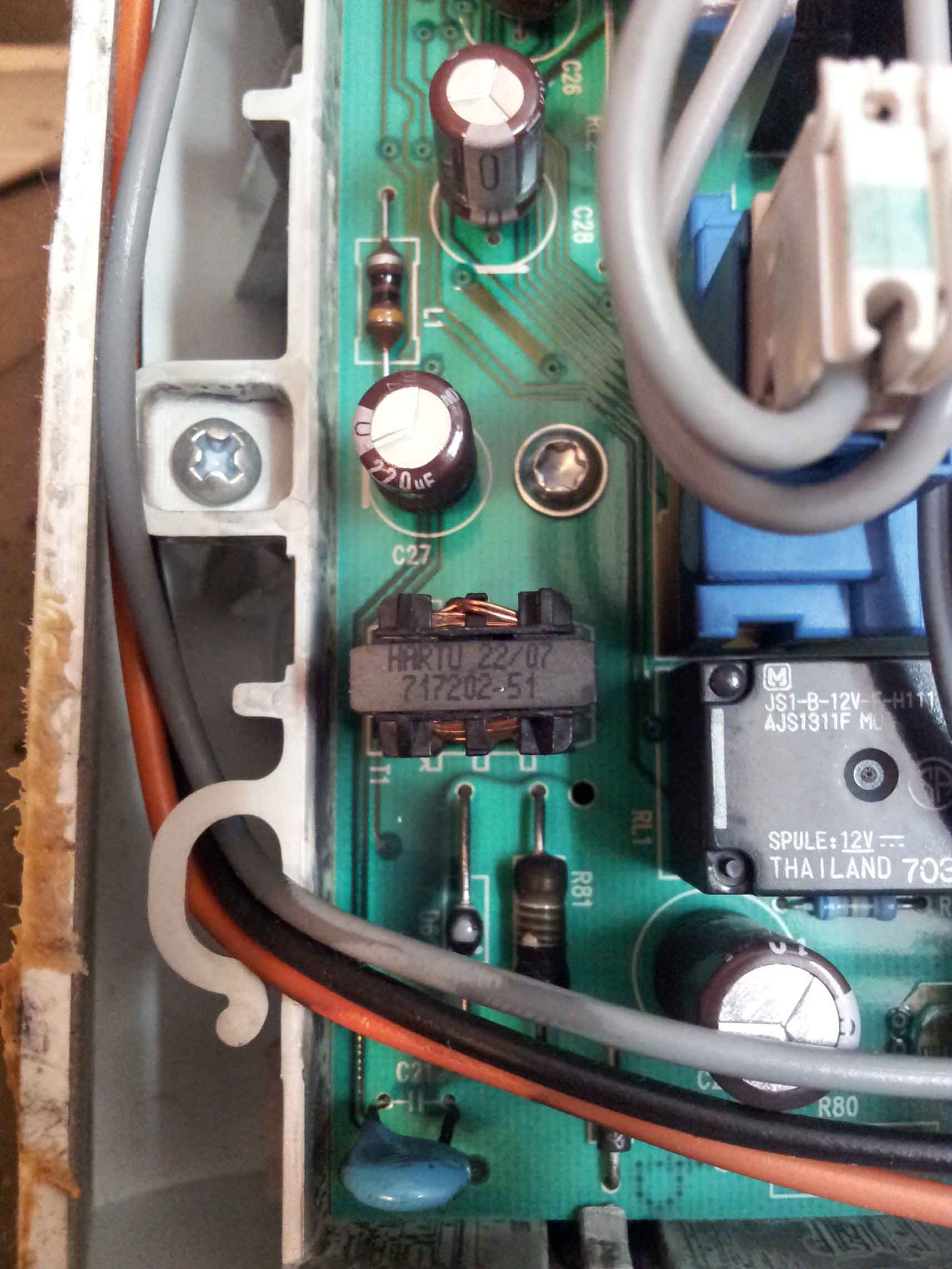

En zoomant :

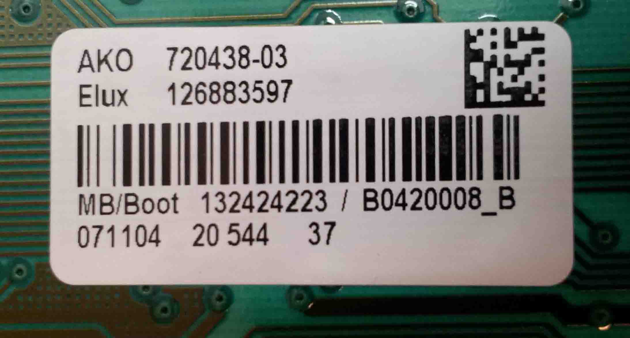

le 27/01/2013 à 14:14
Et voici la référence de la carte :
le 28/01/2013 à 10:30
essayez de trouver un électronicien
moi je ne vois rien
michel
le 28/01/2013 à 13:07
Du coup je vais la remplacer par une machine neuve... Ma Faure ayant 5 ans, je pense qu'il est inutile d'investir dedans...
Merci à vous :-)
