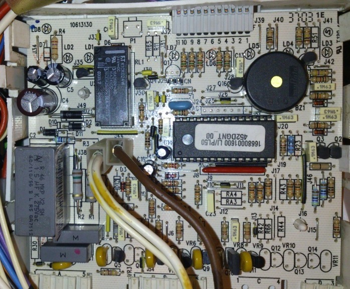

Bonjour, je viens vers vous avec une question, mon lave vaisselle s'arrète 10 mn avant la fin de tous les cycles sauf le cycle rinçage.
Il reste de l'eau chaude au fond, pas de vidange avant sechage. Pompe de cyclage neuve, pressostat neuf, pompe vidange propre et fonctionnelle.
Vous avez des idées ?

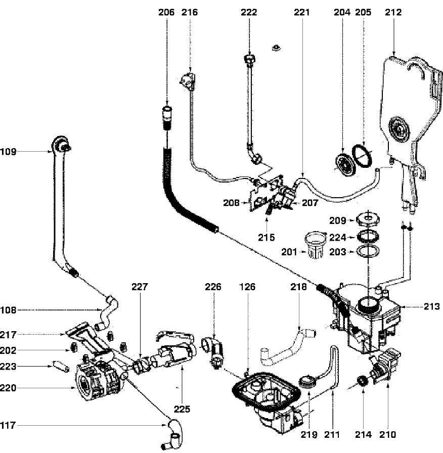

je vous remercie, c'est justement ce que je cherche dans mon lave vaisselle, la sonde de temperature.
Je n'ai rien vu qui y ressemble.
une idée sur le schema que je vous joint ?

Non, elle est dans la porte en 310.
le 22/01/2013 à 16:21
Merci j'ai effectivement trouvé ce thermostat.

Bonne nouvelle, j'ai trouvé et résolu ma panne.
Il s'agissait du gros condensateur rectangulaire de la carte de puissance (1,5µF 275Vac).
En le testant il ne faisait plus que 0,7µF, donc sujet clos pour moi avec une pièce à 1,3euros chez Conrad.
