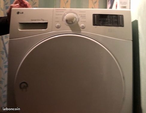

j'ai un petit souci sur mon seche linge LG TD-C70140 .qui clignoteait "entretien filtre" et il ne finissait pas son cycle.
j'ai vu apres demontage que la courroie etait casser et que le thermostat rearmable etait sauté.
j'ai tout remis en etat et il fonctionne bien il seche mais il y a toujour cet "entretien filtre" qui clignote.
Quie faire ? si quelqu'un a une idée, je suis preneur.
merci d'avance

L'entretien filtre indique un soucis dans le circuit de chauffage.
Assurez-vous de la bonne ventilation du circuit d'air chaud en premier lieu.

j'ai nettoyer tout le circuit de chauffage car j'ai déjà un peu regarder se qui pouvez causé cela.
le 19/01/2013 à 18:56
Mais ce qui es bizarre, c'est qui sèche très bien le cycle se fait bien mais toujours le voyant même après nettoyage des filtre du circuit de chauffage et de la pompe donc vraiment bizarre
le 20/01/2013 à 15:12
Votre appareil fonctionne et affiche ce code en fin de cycle, c'est bien cela ?
le 20/01/2013 à 17:39
il me le met en tout début quand je sélectionne le programme et avant de mettre départ après il s’éteint.a la fin du cycle, je ne sais pas car des qu'il a finit il s’éteint et il y a plus rien d'allumé.

bonjour, suite de mon aventure maintenant j'ai depart pause et bac plein qui clignote en plein milieu du cycle et donc arrete le cycle.
il y a peu etre une coïncidence entre les deux probleme
le 23/01/2013 à 16:09
J'avais un problème par intermittence de la pompe donc je l'ai changer et l'eau arrive bien en haut et le cycle se fait nickel.
problème de cycle résolu.
Juste une question, le voyant entretien filtre doit clignoter avant que l'on mettre départ ??
