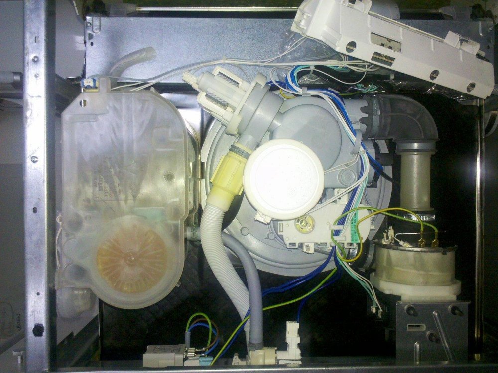

Ce LV fait sauter son fusible (ancien modèle céramique), sans faire disjoncter le compteur.
Cela intervient aussi bien en cycle Eco, à 1h50 de la fin du cycle (3h) qu'en Normal, à environ 50mn de la fin (1h30).
Merci pour toute info et encore bravo à ce site, qui m'a permis de réparer ce LV déjà deux fois !
François.
P.S.: soyez indulgent, je suis mécanicien et plutôt nul en électricité.
le 18/01/2013 à 13:49
enlevez la tole à droite et controlez la résistance à l'ohmmètre
combien d'ampères fait votre fusible en céramique
michel

le 25/01/2013 à 13:54
J'ai enfin pu démonter le LV et mesurer la résistance à l'ohmmètre : 25 ohms.
Le LV a pu fonctionner une ou deux fois en mode Express (30 à 40 mn) sans claquer le fusible.

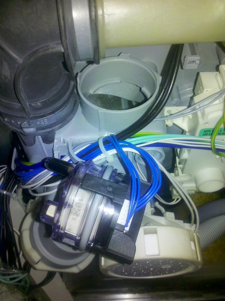

le 31/01/2013 à 11:54
Je viens de redémonter le LV. Je n'arrive pas à localiser la sonde. Pouvez-vous me donner des précisions ? (l'éclaté ne donne pas d'indication ni de lien avec un autre organe).
Merci,
François.
le 31/01/2013 à 13:09
à partir de l'électronique
suivez les fils qui sont branchés (ctn ou ntc)
j'ai vu la sonde sur l'éclaté(2 fils gris)
michel
le 31/01/2013 à 16:42
Le câblage "NTC" (3 fils bleus) arrive sur ce composant (photo), qui est indiqué dans les pièces détachées comme "détecteur optique et de température" (réf. laa78405w). Il n'y a apparemment pas de sonde de température indépendante.

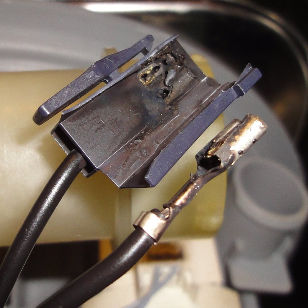

le 06/02/2013 à 19:21
Fin du mystère : une légère trace noire a attiré mon attention côté connecteur d'alimentation de la résistance (2 fils noirs). Aucune déformation extérieure, par contre, à l'intérieur... voir photo.
La paroi de séparation a fondu, les deux cosses ressemblent à de la dentelle !
Si ça peut servir...
François.

le 27/02/2013 à 15:26
Ca y est, j'ai trouvé !
Je n'avais pas vérifié la résistance sur les connecteurs d'alimentation mais sur ses sorties du carter.
Ce connecteur intègre deux sécurités thermiques : une réversible et une fusible. La deuxième était fondue, je l'ai réparée avec de l'étain pour soudure électronique et voilà !
Merci encore pour vos indications, je suis à votre disposition pour les détails sur la réparation du fusible.
Cordialement,
François.
