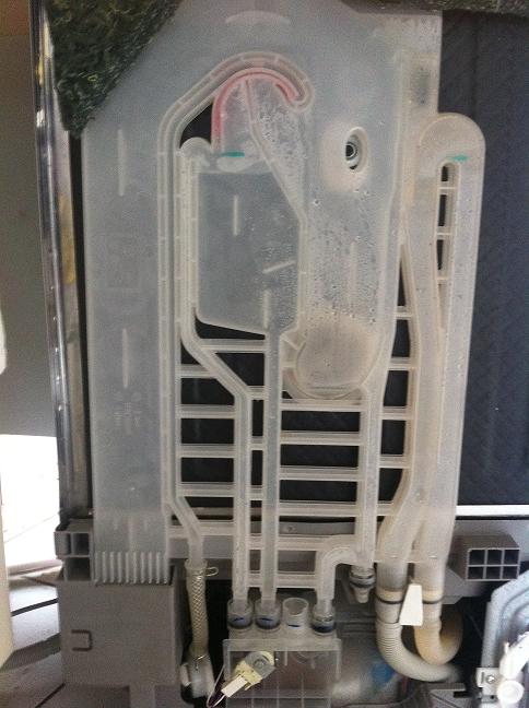

enlevez la tole coté gauche et regardez comment la vidange se fait(en ayant remis le petit capot)
michel
le 16/01/2013 à 12:47
J'ai enlevé la taule et regardé comment ce passait le cycle et a 16min le lave vaisselle s’arrête sans que de l'eau ne passe dans les tuyaux de vidange visible (les deux sur la droite de la photo).
Cela nous laisse conclure sur quel type de panne?
