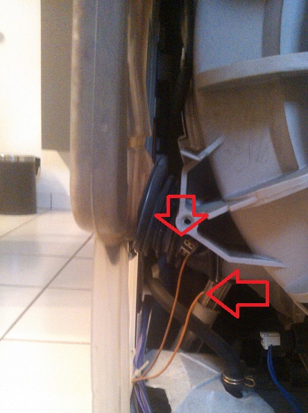

le 19/01/2013 à 15:26
je reprends les tests.
j'ai constaté un fil orange "en l'air" sur le coté gauche de la macine (photo jointe)
il y a t il une anomalie avec le connecteur qui se situe à proximité. Est ce une cause de la non monté en température de l'eau ?
à vous lire
le 19/01/2013 à 15:44
effectivement la sonde doit avoir deux fils et le fil qui se balade ce n'est pas normal
michel
le 20/01/2013 à 15:29
j'ai reserti le cable orange à la cosse sur le capteur qui se situe sur le tuyau qui relie un bac au tambour.
la MAL seche de nouveau et l'eau chauffe.
merci de votre aide
