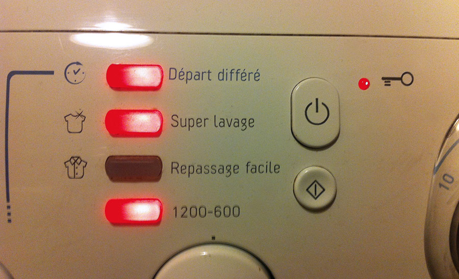

Quel que soit le programme sélectionné, mon lave-linge interrompt son cycle après une dizaine de minutes, lorsque le tambour se met accélérer pour un court essorage. Les voyants "Départ différé", "Super Lavage" et "1200-600" du panneau frontal se mettent à clignoter ainsi que le symbole "Clé de verrouillage". Le tambour cesse alors de tourner tandis que le bruit de moteur reste stable. Le voyant "Repassage facile" reste éteint.

le 11/01/2013 à 10:37
allez en haut de page dans la doc technique de ce site
vous y verrez votre code panne
E13 sonde

Deux questions :
- serait-il cohérent que la sonde de séchage impacte les programmes, alors même que le lave-linge n'est pas utilisé dans une fonction séchage ?
- où trouver un "mode d'emploi" ou tout au moins un schéma pour procéder moi-même à la vérification et/ou au remplacement de ladite sonde ?

re
allez chez sogedis voir l'éclaté de votre machine
des fois un bon nettoyage enlève la panne,mais testez la sonde(elle est en haut)
