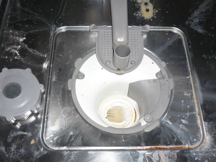

Notre problème est le suivant : nous avons un lave vaisselle Bosch tout intégrable et depuis un moment,au démarrage du lave vaisselle et quand il vide l'eau (juste avant qu'il ne se remplisse à nouveau), la pompe semble faire comme des hoquets ce qui génère en plus des coups de bélier dans l'installation eau froide sanitaire.
Je ne sais pas du tout comment m'y prendre, nous vérifions et nettoyons régulièrement tous les filtres.

le 04/01/2013 à 12:01
à l'intérieur,enlevez le filtre
dans le bol de la cuve,à droite se trouve le capot de la pompe(fixé par une vis torx)enlevez le et vérifiez l'hélice de la pompe
michel
le 04/01/2013 à 14:11
reBonjour
Je ne vois pas où il faut démonter, je joins une photo, si vous pouvez m'aider ?
Fotourefair
le 04/01/2013 à 17:02
re c'est pas à droite c'est à gahche d'après l'éclaté
mais je ne vois rien
enlevez la tole de devant en bas er repérez la pompe
michel
le 04/01/2013 à 17:08
